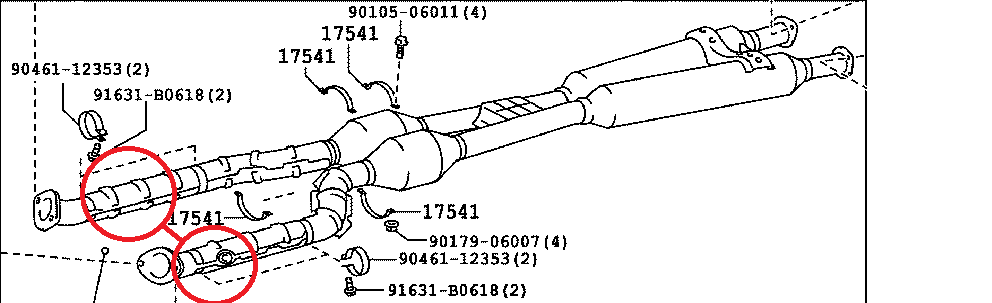

Postprzez favor1 » 15 maja 2015, o 14:56
Niestety nie mam kanału pod ręką ale przy najbliższej okazji obejrzę kata. Spadku mocy nie odczuwam a na zimnym silniku jest znacznie cichszy niż na rozgrzanym. W przyszły piątek jestem umówiony na wizytę w ASO może w końcu uda się zdiagnozować usterkę. A czy sondy lambda za katalizatorami jeżeli są wadliwe mogą powodować taki efekt?

Postprzez owczar » 15 maja 2015, o 15:07
Sondy lambda nie mogą powodować takiego efektu. Porównaj z innym LS. Jak się okaże, że rzeczywiście u Ciebie jest coś nie tak to konieczny będzie demontaż wydechu i jego oględziny.
Niesprawny katalizator objawiałby się błędem.
Możliwe, że np wsad końcowego wydechu się oberwał i spaliny nie przepływają przez niego jak powinny. Niestety od LS430 w górę układ wydechowy to już nie to samo co w LS400.
