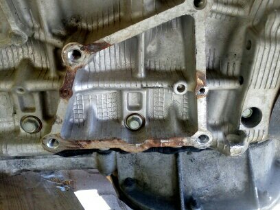

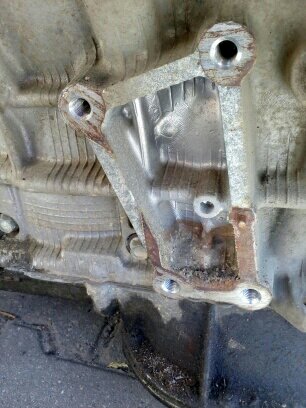

Witam, informacyjnie piszę. Zakupiłem silnik sprowadzony prosto z Japonii, też 1MZ-FE, z zewnątrz identyczny, jedyna różnica na pierwszy rzut oka to liczby na osłonie paska rozrządu, u mnie jest bodajże 82 84 a na nowym było 86 88.
Po wymontowanie mojego silnika i próbie włożeniu nowego okazało się że nie pasuje mocowanie dolnej łapy. U mnie było węższe ponieważ reduktor wymusza wezsza łapę. Niestety nie miałem potwierdzenia z jakiego auta czy rocznika był zakupiony silnik ale wychodzi na to że było to auto przednionapedowe i już silnik nie pasuje. Może komuś się przyda ta informacja.
Pierwsze zdjęcie nowy silnik, drugie moj. Sent from my Redmi Note 4 using Tapatalk
