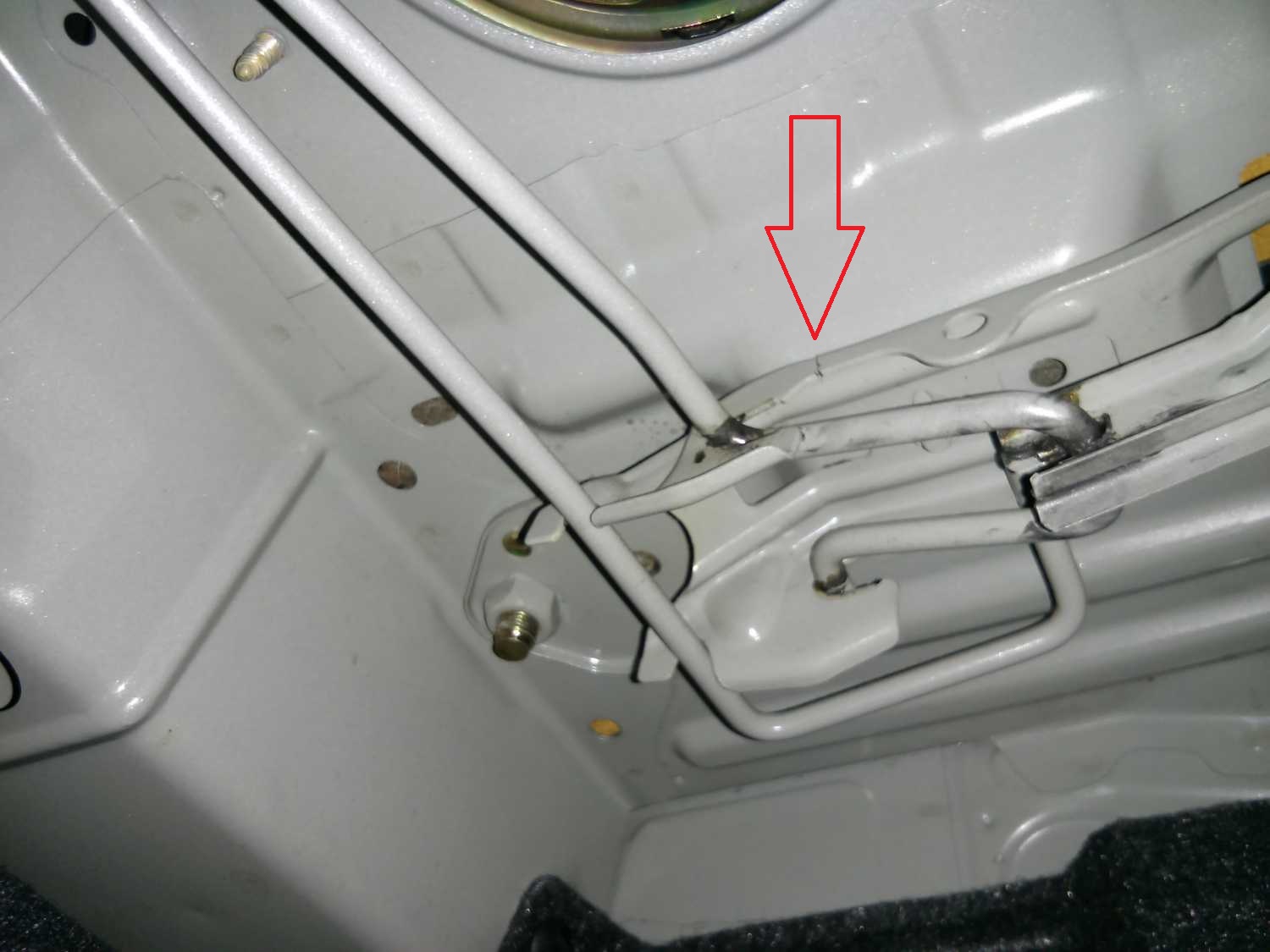

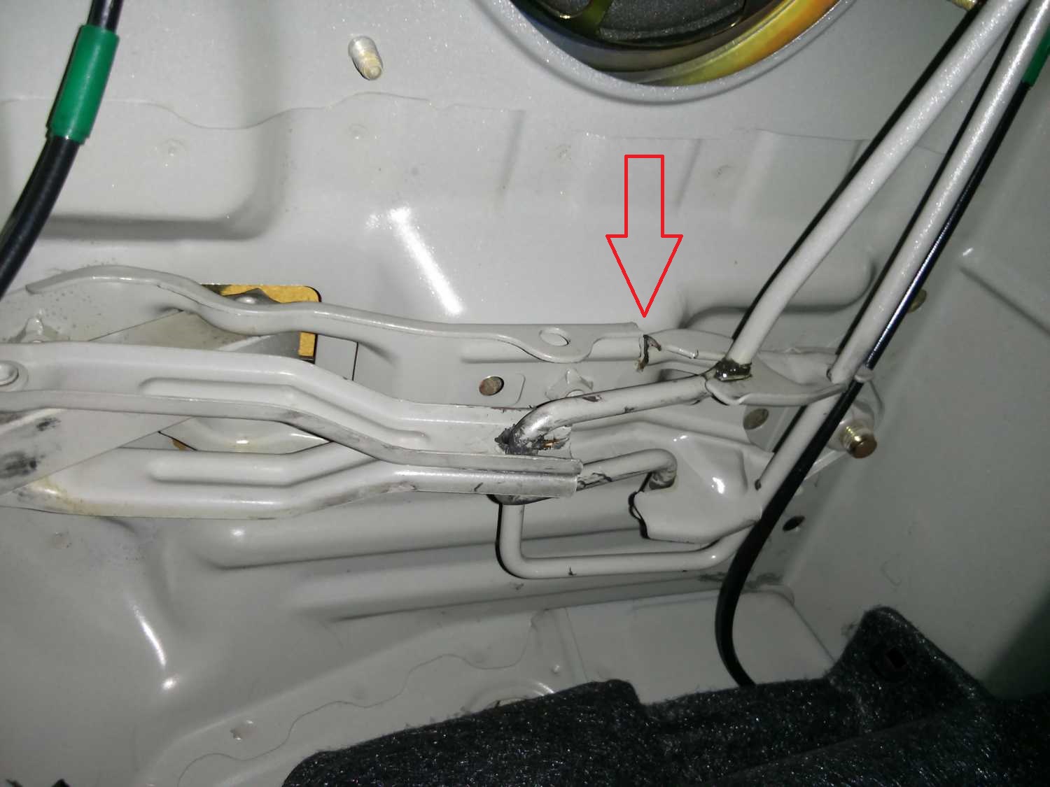

Po zakupie auta zauważyłem, że mimo otworzenia zamka bagażnika, klapa nie podnosi się samoczynnie. Po przyjrzeniu się uchwytom sprężyn bagażniku wydaje mi się, że znalazłem przyczynę. Lewy uchwyt jest częściowo pęknięty, prawy uchwyt już niedługo czeka podobny los. Spróbuje w najbliższym czasie oddać te elementy do zespawania.
Też mieliście podobny problem?

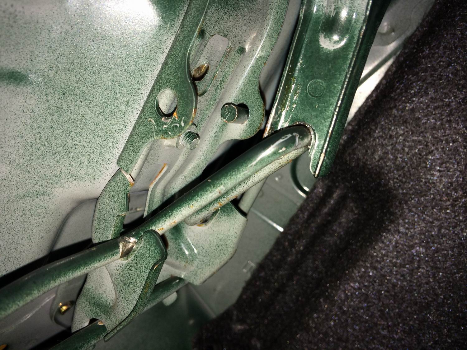

Ostatecznie zakupiłem użwane nieuszkodzone zawiasy, gdyż zauważyłem że aby odkręcić stare zawiasy trzeba rozkręcać pół samochodu i nie chciałem tego powtarzać. Wzorowałem się na załączonym pdf, ale okazuje się, że można pominąć niektóre kroki.

Pod wygłuszeniem widzimy już śrubki które trzeba odkręcić. Mało tam miejsca więc okręcić nie jest łatwo. Tutaj też radzę, aby zawiasy trzymała druga osoba bo też możemy wybić sobie, albo przynajmniej porysować tylną szybę.
Pęknięte zawiasy już wyciągnięte, nowe przygotowane.
Przykręcamy nowe i skręcamy samochód z powrotem do kupy. Jeszcze raz uwaga na kołeczki.

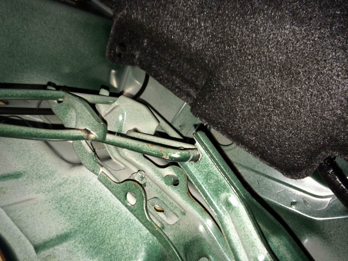

Mój był pęknięty tak że aż mi raz ten jeden z poprzecznych prętów wypadł ;P Zaspawałem w aucie
działa i podnosi się jak nowa ( jak mniemam
Bardzo dobrze opisane

No i sie okazuje ze u mnie sprawa wyglada tak samo jak u kolegi tylko ze u mnie juz po obu stronach popekalo
