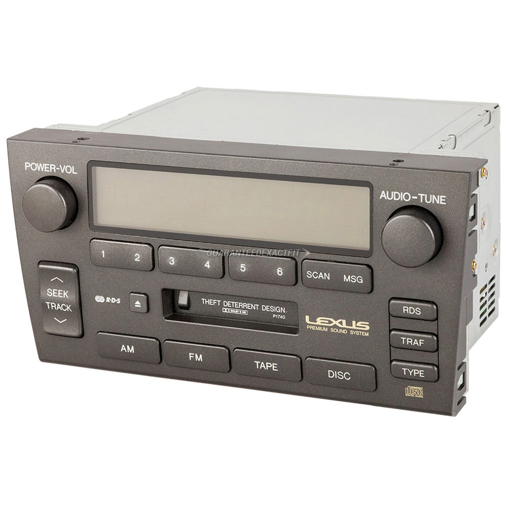

przyszła mi na myśl wymiana zwykłego radia z panelem nawiewów na panel z nawigacja i dodatkowym panelem na kasetę - oryginał Lexus. Czy ktoś ma wiedze/doświadczenie czy taka wymiana sztuka za sztuke jest mozliwa?
Moje radio:
http://www.buyautoparts.com/data/all_im ... A-Map1.jpg
Radio z Navi na podmianę:
http://img0122.psstatic.com/182663477_l ... radio-.jpg

pierwsza rzecz, to panel ze zdjęcia jest poliftowy.. różnią się wtyczkami od przedliftowych.. ale to mniejszy problem..
większy problem to to, że na 99% nie masz poprowadzonej instalacji potrzebnej do uruchomienia tego kombajnu z navi..

Kolego, po co chcesz sie w to bawić? Dźwięku nie poprawisz, navi jest bezużyteczna a napier.... sz sie z kablami jak dzik w kartoflisku. Zmień od razu na 2 din. Masz navi, usb i inne skróty. Jak chcesz to Ci pomogę. Cała operacja zajmuje ze 4 h. Jedynie tracisz fabryczny subwoofer.

Moj model tez jest juz po lifcie - 2002rok. Patrzylem na te radia 2 din ale po prostu slabo one wygladaja - widac ze jakas rzeźba jest zrobiona ;p
Myslalem o tym panelu zeby normalnie bylo jak w oryginale do tego zrobic sobie AUX a zamiast navi kamere cofania - bo widzialem ze ludzie tak robia.
Zreszta bez oryginalnego suba to tez slabo :/

co do wyglądu aftermarketowych 2 DIN to wg mojej opinii pełna zgoda, dla mnie też nie pasują do GS-a..
jeśli mimo wszystko chciałbyś zmienić, to przygotuj się na górę problemów.. przede wszystkim cała instalacja + graty, sam panel nie wystarczy..
koszty brakujących części i pracy mogą być naprawdę spore..
