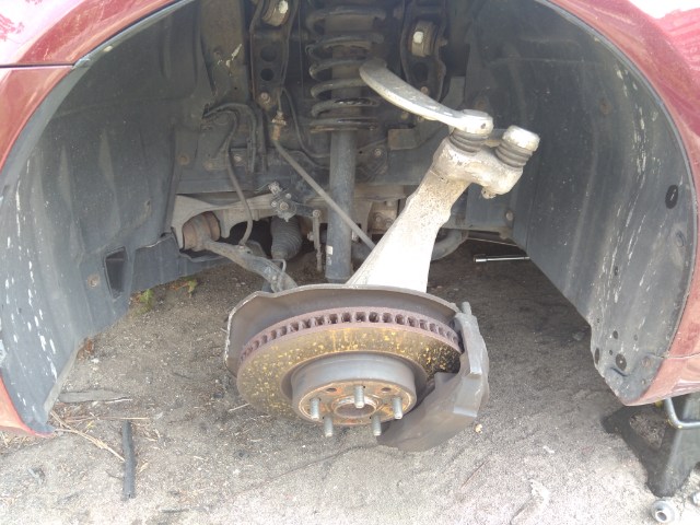

Witam. Szczescie w nieszczesciu. Pojechalem autem na konserwacje podwozia wjezdzam juz na plac warsztatu i przy skrecaniu w lewo cos strzelilo i wykrzywilo sie przednie lewe kolo. Co to by moglo byc? Cale szczescie ze przydazylo sie to na placu warsztatu a nie na drodze.
W linku zdjecie. Kolo wykrzywiolo sie tak ze gora kola poszla do srodka i lekko w tyl.

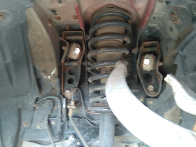

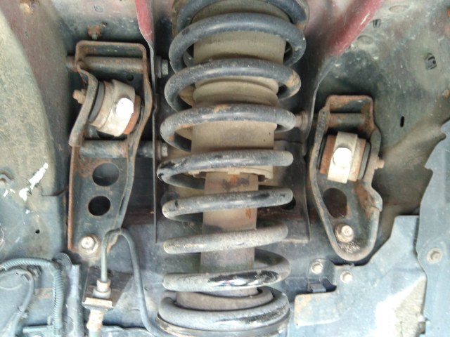

Mam zdjęcia. Pęknięta obydwa górne mechanik u którego to robie nie potrafi wytłumaczyć tego jak i mój mechanik też nie.
