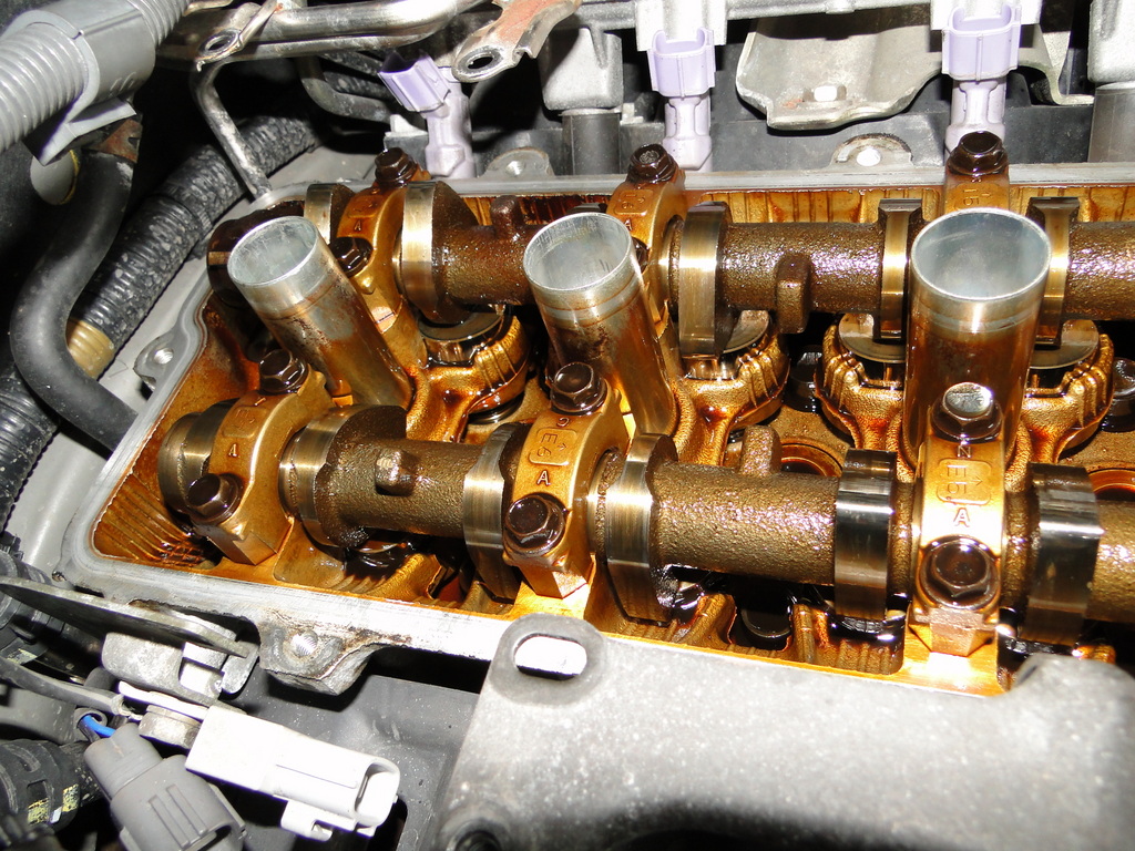

Nie wymyślaj swoich teorii na temat mojej wiedzy, bo jak już Ci powiedziałem wcześniej nie masz zielonego pojęcia o czym mówisz ...tofex pisze:Link ,to wytłumacz mi jeszcze specjalisto od silników spalinowych, jak ZAMKNiĘTE zawory mają się spotkać z tłokiem podczas kręcenia wałem, bo jakoś tego nie widzę. To powszechna wiedza, że tłok ewentualnie koliduje z otwartym zaworem. Rozumiem, że Twój silnik nie spręża mieszanki, bo tłok boi się zbliżyć do zamkniętych zaworów w tym suwie. Ustawianie rozrządu po robocie to inna sprawa, a procedura ta sama czy głowica była zwalana, czy nie
Tego, co Ty powinieneś upuścić sobie na głowę nie będe podpowiadał. Styl Twoich odpowiedzi jest podobny- każdy kto myśli inaczej nie ma mózgu, a wartości merytorycznej wnosisz mało.
Wrzucam zdjęcie z innego wątku i pomyśl od czego byś tu zaczął ... Przed złożeniem i pasowaniem wałków na swoje miejsca wartałoby pewnie pozamieniać wkładki szczelinowe ze sobą, żeby wyrównać luzy zaworowe, jeśli już będziesz wyciągał wałki to warto to zrobić od razu, żeby nie ściągać za chwilę dekla, bo się okaże, że zawory grają ... Nie wolno też pomylić mostków z panewkami na wałkach rozrządu, bo może się okazać, że nie będą się chciały kręcić po złożeniu.
Przy tym zabiegu również dobrze wymienić rozrząd z pompą wody, żeby nie robić za chwile tego samego od nowa.
Podpowiem Ci jeszcze, że zawory ssące i wydechowe różnią się wielkością uszczelniacza ... Tłoki pracują w tym silniku w sekwencji 1,5,2,6,3,4 - ale tego nie jestem pewien ...
Zamknięte zawory się nie spotkają, ale jeśli nie wykręcisz wszystkich świec iskrowych to nie ruszysz wałem korbowym ...
Jeśli czujesz się na siłach to Ja Ci nie bronię ... po prostu chcącemu nie dzieje się krzywda, ale prawdopodobieństwo sukcesu takiego działania w połączeniu z Twoją wiedzą daje wynik 0,1% ... Dlatego po prostu Ci odradzam ...
