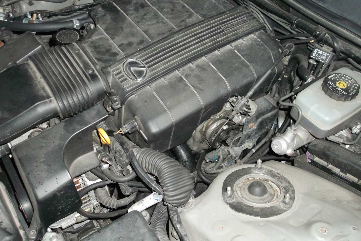

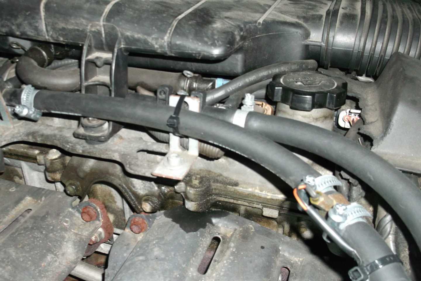

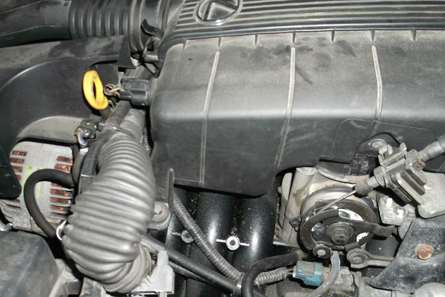

Co sądzicie o takim wycieku z silnika? Będzie drogo? Dodam, że auto jeździ na LPG.
Planuję zakup Lexusa i zastanawiam się czy czasem nie czeka mnie wymiana silnika.. i LPG..

Chyba robocizna drożej wyjdzie niż zakup uszczelki... ale bez paniki, silnika nie musisz wymieniać
Jaki przebieg?
Jaki przebieg?

Czyli dobra wiadomość
Przebieg prawie 290 tys, w tym 36 tys. na gazie.
Jaka to uszczelka? Pod głowicą?

Pod pokrywą zaworów całe 100PLN w ASO ostatnio kupowałem do sprawdzenia luzu zaworowego.KrzysiekLex wrote:Czyli dobra wiadomość
