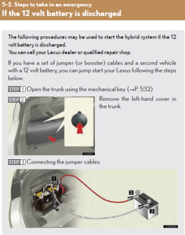

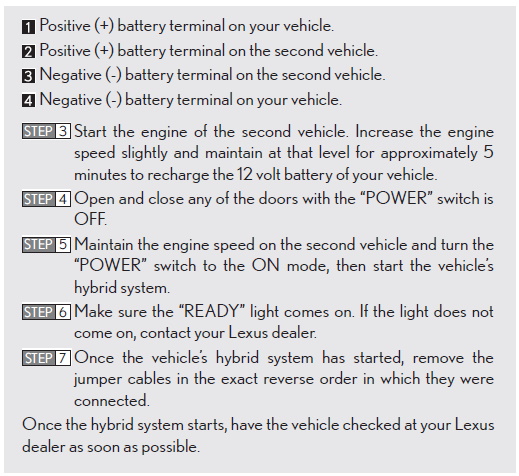

Witam.
Jakiś czas temu miałem problem z odpaleniem GS45h mkIII.
Może opiszę co się zdarzyło dla przestrogi innych.
Samochód jeździ codziennie i jak do tej pory nie było problemu z odpalaniem.
Jednak przy ujemnych temperaturach trzeba skrobać szybki
Rano syn poszedł wcześniej to zrobić i po otwarciu samochodu włączył przycisk start (jednak nie jako kierowca, tzn. z odpaleniem auta tylko sam przycisk.)
wtedy uruchamia się klimatyzacja radio i itp. Po oskrobaniu szyb gdy wsiadłem do samochodu i próbowałem uruchomić zero reakcji.
Domyśliłem się, że rozładował się akumulator w bagażniku (pomocniczy). Zamiast próbować jak ze zwykłym benzyniakiem sprawdziłem instrukcję obsługi i znalazłem procedurę odpalania hybrydy gdy akumulator 12V jest rozładowany:
Po wykonaniu procedury samochód ożył i jest wszystko ok.
Ps. Jak widzicie instrukcje mam w języku angielskim.
Jeśli ktoś posiada wersję pdf polską byłbym wdzięczny za podesłanie. (lexus GS45h model 2008)
Pozdrawiam LexManiaków
