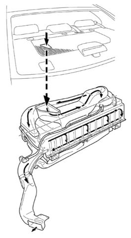

vipowski
Posts: 31
Joined: 7 Dec 2019, o 21:08
Model Lexusa: GS MK3 450H
Skąd:: WLKP
Re: filtra powietrza chlodzacego baterie
Post by vipowski »
Odgrzeję kotleta bo jakoś mi temat "filtrów" nie pasował i sobie o nich poczytałem. To nie filtry tylko "wygłuszenie". Przynajmniej jako takie widnieje w schematach dokumentacji naprawczej. Wydaje się, że „filtry” są jakie są bo w przypadku zapchania głównego wlotu powietrza, mogą wspomagać cug dodatkowym powietrzem z bagażnika. Natomiast docelowo, powinny być raczej nie przepuszczalne. Powietrze do chłodzenia baterii trakcyjnej zabierane jest z kabiny auta.
plyw powietrza_.jpg (21.72 KiB) Viewed 4792 times
