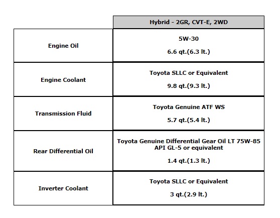

Re: Wymiana płynu chłodzącego
Oddzielny system.
- płyny_w_leszku.jpg (51.18 KiB) Viewed 2412 times
