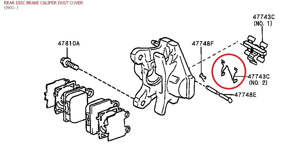

Nie chciałem nowego wątku zaczynać wiec zapytam tu.
A wiec coś przy cofaniu itd prędkości parkingowe coś puka z prawego tylu. Idę pooglądać itd i przez kolo zobaczyłem, ze coś mi sterczy z zacisku.
Po ściągnięciu koła okazało się ze blaszka i sprężynka wyskoczyły i za cholerę nie wiem jak to poskładać żeby było prawidłowo.
Blaszka ok wiem jak, bo youtube zagraniczne fora itp ale nikt nie miał tej zaznaczonej części (sprężynki) i nie wiem jak ja tam wpasować... może ktoś coś wspomoże ?

Re: Prowadnice zacisków IS 200
Tutaj masz, jak mają być mocowane te sprężynki:
http://www.clublexus.com/forums/gs-seco ... stion.html
Mały tip: połącz sobie tą zewnętrzną blaszkę (47743C) za pomocą trytki (delikatnie) do tego wsadzanego bolca (47743E). Ta blaszka lubi odpadać i potem klocki stukają.

Ja rowniez dziekuje za linka i tipa. Szkoda ze nie ma piwek na forum ale...blue pisze:Tutaj masz, jak mają być mocowane te sprężynki:
