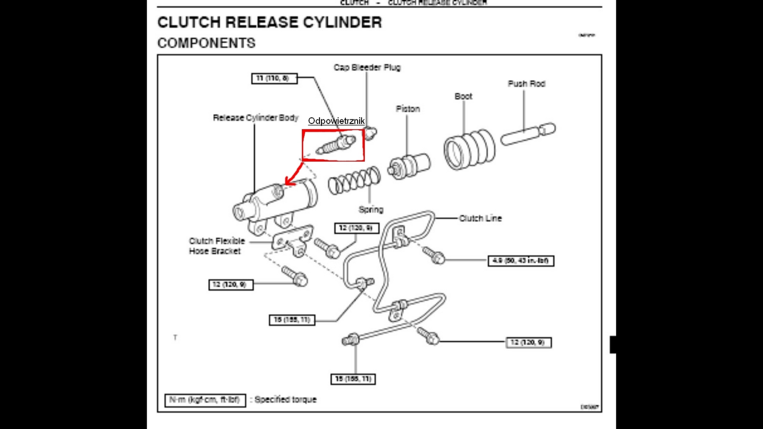

Czy ktoś z forumowiczów wymieniał płyn w układzie hydraulicznym sterującym sprzęgłem? Gdzie znajdują się odpowietrzniki?
W sobotę będę wymieniał klocki z przodu oraz płyn hamulcowy - przy okazji chciałbym również wymienić w sprzęgle, bo w niskich temperaturach sprzęgło opornie chodziło.

Odkręcasz Odpowietrznik znajdujący się na siłowniku spuszczasz stary płyn zakręcasz i lejesz nowy potem Procedura jak z odpowietrzaniem hamulców.
