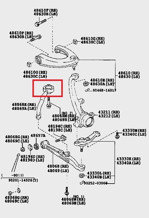

U mnie również zdziera od środka. Która to jest tuleja wahacza wleczonego? Bo mi mechanik powiedział, że tylna tuleja nie trzyma za dobrze dlatego siada za nisko i koło sie ustawia lekko bokiem i drze dlatego.

Kukis wrote:U mnie również zdziera od środka. Która to jest tuleja wahacza wleczonego? Bo mi mechanik powiedział, że tylna tuleja nie trzyma za dobrze dlatego siada za nisko i koło sie ustawia lekko bokiem i drze dlatego.
No właśnie ta :)
