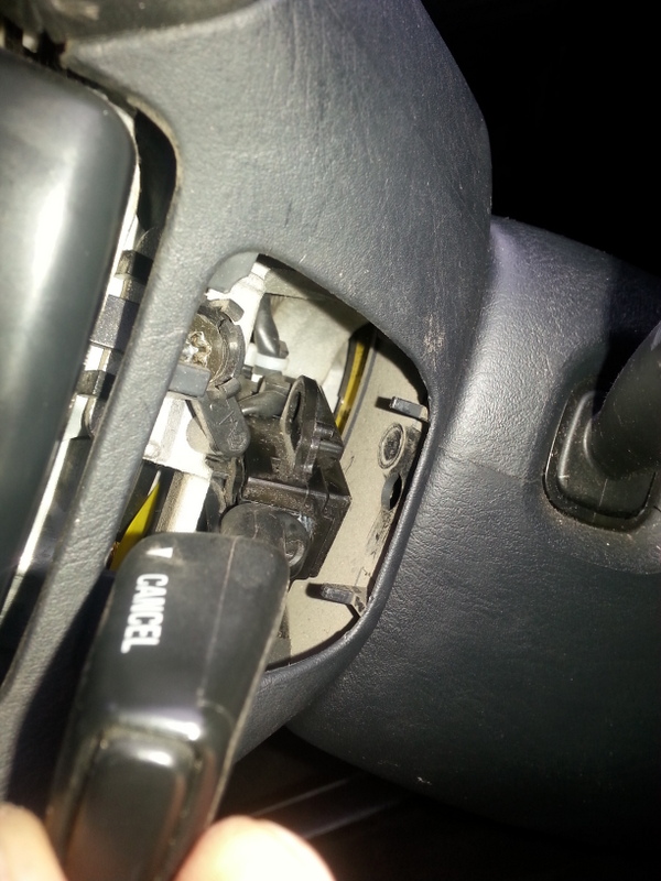

Tak odświeżając temat ...wyjąłem zaślepkę manetki problem tkwi w tym iż cała manetka "lata" luzem w kierownicy wisi tylko na kablu, nie widzę żadnego elementu mocowania czy to było przykręcone czy na jakiś zatrzask ?? szukam jakiegoś zdjęcia w necia jak to wygląda ale bez rezultatu...

Tak to wygląda , jak to ugryść , może ktoś dopomoże ?
Manetka żyje własnym życiem ...

Nie mam lexa ale widzę że konstrukcja ta sama co w toyocie. Odkręcasz śrubę torx widoczną na zdjęciu i drugą taką samą po przeciwnej stronie kierownicy, ściągasz poduszkę i masz dostęp do wszystkiego. Nie pamiętam jak dalej to wygląda bo dawno temu to rozbierałem, ale przynajmniej zobaczysz co dalej z tym zrobić... :wink:

Na zdjęciu widać, że brakuje śruby/wkręta mocującego manetkę do kierownicy. Na manetce jest ucho z otworem, a w kierownicy otwór na śrubę/wkręt. Pewne się wykręciło i wypadło.

W dziale manuals jest dokumentacja serwisowa w tym do LS400. Ściąnij i poszukaj - rysunki są tak przejrzyste, że załapiesz czego brak.

We wszystkich "Toyotach" (i w wielu innych japońcach z tego okresu) gdzie tempomatem steruje się przez manetkę po zdjęciu poduszki całość wygląda podobnie. Manetki przykręcone są na ogół 3 śrubkami do stalowego szkieletu kierownicy. Manetki w różnych modelach kierownic różnią delikatnie kształtem i kątem pod jakim są zagięte aby były ergonomiczne. Najpierw musisz zdjąć poduszkę tak jak kolega wyżej napisał - prosta robota. Jak już zdejmiesz to wszystko będziesz miał jak dłoni.

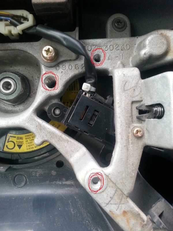

Tak to wygląda wisi tylko na kołku ustalającym
(177.25 KiB) Downloaded 370 times
Wygląda na to iż brakuje elementu docisku przełącznika który jest mocowany w otworach które zaznaczyłem , bo w tej chwili manetka wisi tylko na takim bolcu ustalającym jak widać na foto i tańczy na nim we wszystkie strony ...innej możliwości mocowania nie widzę , chyba trzeba wykonać jakieś rękodzieło i coś stworzyć bo element chyba nie do kupienia, jeszcze ściągnę i zobaczę na instr. serwisową jak to wygląda.
Dzięki Panowie będę działał
