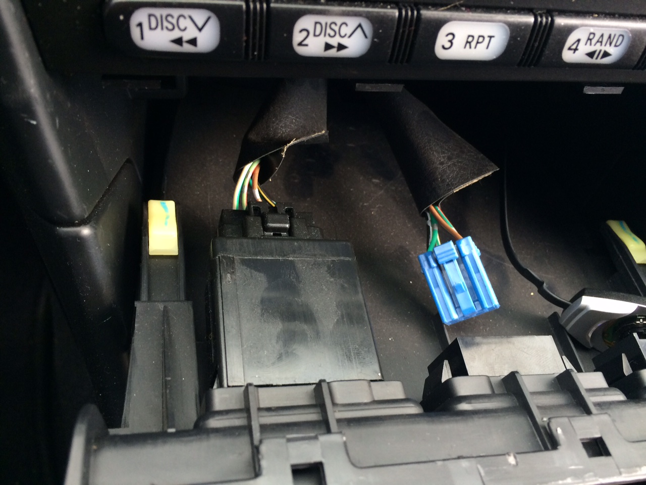

Dzis przy okazji rozłączania starej instalacji bluetooth po poprzednim właścicielu, natknąłem się na poniższą wtyczke (niebieska), wisi sobie luzem pod panelem i za cholere nie mogę znaleźć odpowiedzi do czego ona służy... Jakies sugestie?

ta niebieska od podgrzewania foteli
to kostka (czarna) od przycisków TRC OFF i trybu SNOW, czyli wyłączenia kontroli trakcji i włączenia trybu jazdy po śniegu

Tak, ta po lewej, ale mi chodzi o tą niebieską po prawej...

już zedytowałem, bo nie dopisałem

Ok, od podgrzewania foteli, ale ja nie mam podgrzewanych foteli z tego co wiem, na panelu jest zaślepka, bez przycisku do grzania foteli.

ale instalacja elektryczna mogła zostać położona tylko zastanawia mnie jedna sztuka

u mnie są dwie sztuki takich kostek - wyprowadzenie do przycisków podgrzewania foteli. Wystarczy dokupić fotele skórzane lub półskórzane i trochę przerobić kostki pod siedzeniami wpiąć wszystko dokupić przyciski podgrzewania foteli włożyć w tamto miejsce i można się cieszyć podgrzewanymi i elek. regulowanymi fotelami

No tak, fajne pomysły, jednak autem jeżdżę tylko ja , więc fotel ustawiam raz na całe posiadanie samochodu, to samo z grzaniem foteli, w Holandii raczej poniżej zera temp rzadko spada więc bajerki tego typu mi nie są zbytnio potrzebne. Aczkolwiek pomysł dobry, wiązka jest, kable są, nic tylko podłączać
