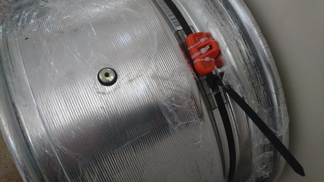

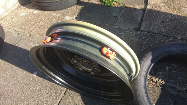

zak640
Posts: 89
Joined: 12 Aug 2015, o 08:54
Model Lexusa: LS600hL
Skąd:: Londyn
Re: GS mk3 S19- czujniki ciśnienia opon
Post by zak640 »
Dla tych, którzy mają koło zapasowe dojazdowe, proponuję tam zamontować czujniki na opasce zaciskowej. Tak zrobiłem, gdy miałem GS-a. Aby nie wiercić dodatkowych otworów w feldze, to w LS-ie, czujniki mam zamontowane w każdym kole, też za pomocą opasek zaciskowych.
DawGad
Posts: 351
Joined: 16 Nov 2012, o 17:30
Skąd:: Gliwice
Post by DawGad »
dobry patent
