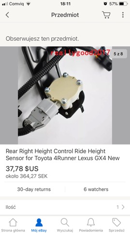

Mojego GS-a dopadła również ta bolączka, na desce mruga AFS OFF, po podłączeniu do techstream wyrzuca błąd B2416 height control sensor. Sprawdziłem cięgna i są całe. Może jakaś wilgoć w samych czujnikach ostatnio cały czas pada, będę musiał to sprawdzić, może macie jeszcze jakieś sugestie??

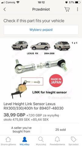

Post by szwed »
Miałem podobnie w RX jak zaczęło padać to mrugał AFS czasami mu przechodziło ale za jakiś czas znowu to samo i przy mruganiu nie działały skrętne lampy i odpowiednio nie poziomował ich.
W moim przypadku było również urwane cięgno zamówiłem na ebay
Ale po wymianie nadal mrugał po deszczu.
Więc obstawiam ze to były te styki pordzewiałe jak pisze kolega wyżej. :)
Auto już sprzedałem więc więcej pomóc nie mogę.
Ale może to się przyda?!
Możliwe, że w środku już zardzewiała elektronika/potencjometr...

U mnie problem zażegnany. Docelowo czujnik z przodu do wymiany. Okazało się po zdemontowaniu czujnika że jeden z trzech pinów się odłamał. Doraźnie dolutowałem trzeci pin ale konieczne było rozcięcie plastiku od gniazda w czujniku. Teraz szukam takiego czujnika. Ten który jest zabudowany, w swojej konstrukcji jest nie rozbieralny.
