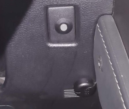

Dodam że znalazłem po prawej stronie pod kierownicą dwa przyciski, które nie mam pojęcia co robią. Ten mleczny potrafi migać na czerwono i zapewne to immobilizer, oba pewnie od alarmu. Choć nie wiem, czy akurat to ma związek z problemem, bo rozumiem że bardziej wpływało by to na problem z odpaleniem.

ten biały to jest immobiliser dodatkowy.
można go zaprogramować tak, że przed odpaleniem musisz wcisnąć odpowiednią kombinację wciśnięć np. 2 wciśnięcia, przerwa, 3 wciśnięcia.
i dopiero pozwoli na odpalenie samochodu.
nie powinien wpływać na gaszenie...

Dzięki. Go właśnie kojarzę z toyoty, gdzie często był montowany. W następnym tygodniu jestem umówiony na diagnostykę, zobaczymy co powiedzą.
