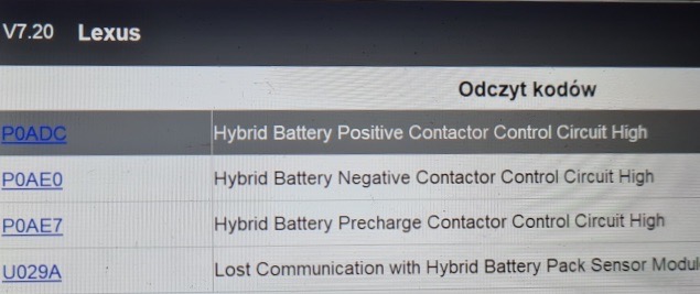

Cześć! Mam problem z moim RH 450h III 2009 rok. Przez niedomknięty bagażnik napadało deszczu ... cała podłoga od przedniego rzędu po bagażnik była mocno mokra. Lex po tej przygodzie nie chce odpalać, a po podłączeniu komputera pokazuje błędy jak na załącznku. Może ktoś miał podobną przygodę albo wie co mogło się uszkodzić?
ps.dodatkowo pali się błąd sterowania hybrydy.

Porządnie osuszyć łącznie z demontażem bateria HV i jej osuszeniu. Wykasować błędy bi powinno być dobrze. System widzi przebicie na nadwozie i blokuje.
