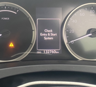

Witam.
Od kilku dni przy wyłączaniu auta pokazuje mi się komunikat. Check entry system. Jak odpalam auto to nic nie pokazuje. Tylko gdy wyłączam. Czy ktoś miał taki przypadek ? I mógł by mi coś poradzić ? ;(
Zdjecie
Zdjecie

Kiedy ostatnio wymieniałeś baterie w pilocie? (rozumiem, że masz keyless). Lexus sam zaleca wymianę baterii co 6 miesięcy, ponieważ kluczyk ma bardzo wąskie widełki jeśli chodzi o spadek napięcia w baterii. Być może to to.
