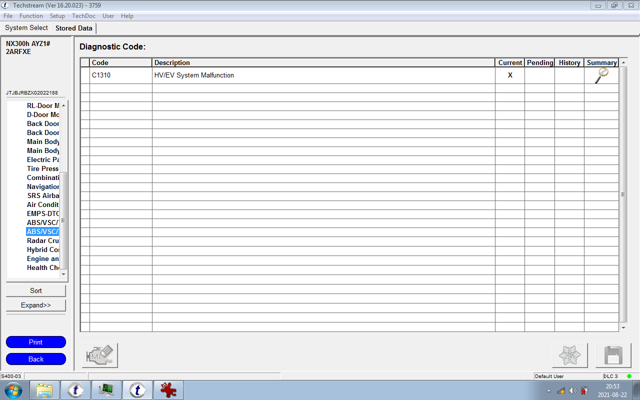

Mam problem z niedawno kupionym Lexusa NX300h. Auto z 2015 r. Auto oddałem do zagazowania i po jego odbiorze mam dwa błędy na desce:
1. Hybrid System Malfunction
2. Pre-Crash Safety Malfunction
a program Techstream pokazuje takie oto błędy:
C1310 - HV/EV System Malfunction
P0A33 - Drive Motor "B" Temperature Sensor Circuit High
Według mnie podczas montażu został naruszony, uszkodzony czujnik temperatury tylnego silnika, przewód lub nie daj Bóg zrobione jakieś zwarcie. Przewody od butli idą obok tylnego silnika elektrycznego. W tylnym silniku elektrycznym widzę trzy wtyki. Jedna bardzo gruba z licznymi przewodami. Druga z dwoma która w domyśle może być właśnie do czujnika temperatury a trzecia prawdopodobnie z 8-mioma. Druga i trzecia wtyka są obok siebie.
Skutkami błędów oprócz komunikatów, których nie da się skasować jest brak możliwości włączenia trybu sport.
Czy mógłbym liczyć na Waszą pomoc lub podpowiedź gdzie szukać przyczyny tych błędów. Skasować ich się nie da dlatego domyślał się, że jest to uszkodzenie mechaniczne.
