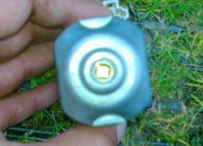

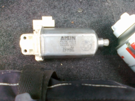

Wstaw zdjęcie tego silniczka. np. do mojego LSa do zamka w drzwiach jest taki sam jak od toyoty yaris - nie muszę chyba dodawać, że kosztuje przez to 3-4 razy mniej ...zico11 wrote:Witam
rozbebrałem wszystko i padł silniczek wyjełem przeczyściłem posmaroweałem w jedna kręci a w 2 kreci zwalnia i zatrzymuje się.
Cena z prowadniocą w serwisei bagatela 6400 PLN Czyba raczej go gdzies przewinę lub kupię używany
pozdraawiam

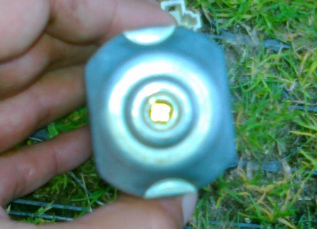

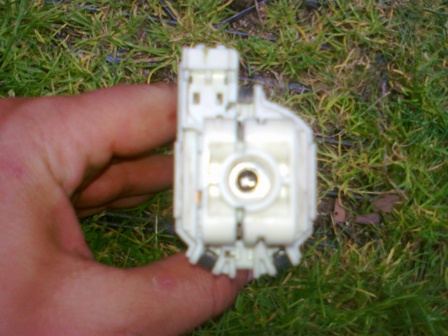

W tym 'silniczku' wytarły Ci się szczotki - rozbierz go - trzeba rozgiąć obudowę i przygiąć styki - mój od 2 lat działa bez zarzutu po takiej operacji. Zdjęcia wrzucę do Zrob to sam.hydrant23 wrote:w teorii jesli wymontujesz sam silniczek to spokojnie w elektronicznym sklepie powinni Ci identyczny dobrac ,kwestia tego czy da sie go zamontowac (wymiary), jak wspomnial maniek o silowniku w drzwiach ,ja tez mam problem z silniczkiem -silownikiem centralnego w drzwiach i niestety po rozebraniu wszystkiego i sprawdzeniu na sucho(bez obciazenia) wszystko gralo , ale po zamontowaniu lipa .. niestety ponownie musze to zrobic i tym razem zajac sie silniczkiem produkcji chinskiej bo taki tam siedzi niestety i wlasnie zechce go podmienic lub rozebrac i ewentualnie reanimowac

dziękuje za wszystkie rady. Silniczek rozbierałem szczotki choć jak półksiężyc wyczyściłem papierkiem 2000 komutator nasmarowałem miejsca osadzenia i nic ale dziwne że w jedna kręci a w 2 spowalnia i przestaje może to i szczotki dałem do elektryka i zobaczymy co powie. Jak nic to wymienię szczotki chyba drogie nie są. Ale może ktoś ma takie cacko
