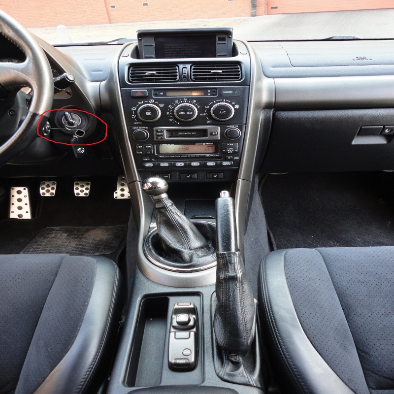

Gdzie jest coś do sterowania tym tempomatem od strony kierowcy?

mam taki sam tempo w IS200 firmy VDO , na manetce masz cztery kierunki którymi się go załącza i to cała filozofia http://www.vdo.com/generator/www/com/en ... 01_en.htmlrafi440 wrote:Witam
Miał ktoś do czynienia z nieseryjnym tempomatem firmy VDO???bo mam założony tempomat tej firmy ale nie mam pojęcia jak go uruchomić albo sprawdzić czy w ogóle jest sprawny...

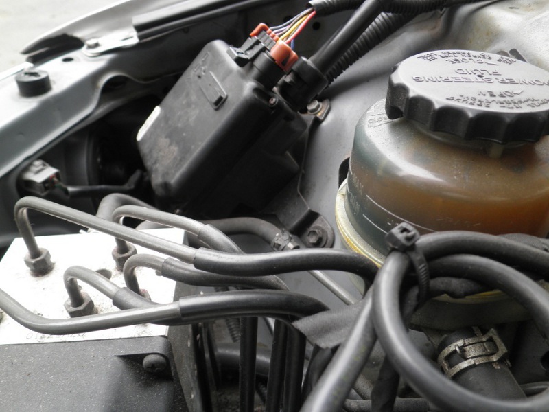

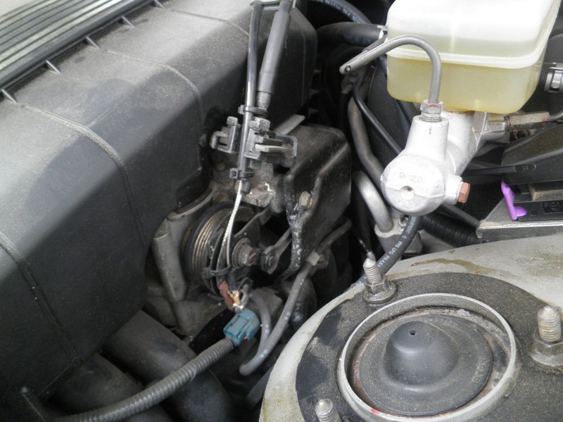

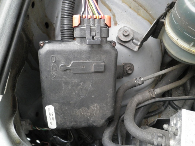

a od jakiej prędkości on Ci się da włączyć?bo u mnie to nie reagują na żadną
możesz przesłać jakąś fote z tym jak to wygląda u Ciebie przy przepustnicy?
