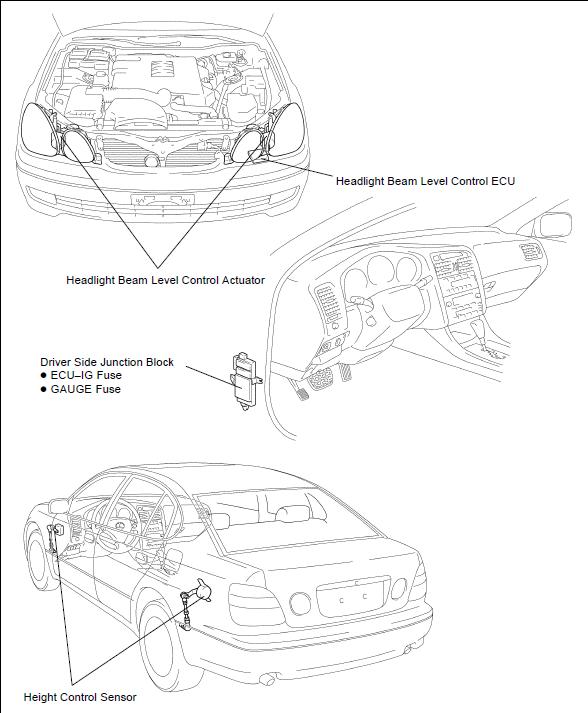

Ad. 1
Układ poziomowania świateł ksenonowych to nie tylko silniczki , ale też czujniki które "wskazują" odchylenie osi poziomej auta od pozycji ""zerowej" (patrz załącznik).
Być może w obwodzie któregoś z tych czujników coś nie kontaktuje/ jest zwarcie albo sam czujnik nie działa prawidłowo. Poszukaj w user manual , tam jest opisane jak sprawdzić układ samopoziomowania ksenonów.

Odnośnie poziomowania świateł - gdzie konkretniej znajdę te bezpieczniki i gdzie mieszczą się te sensory ? Jak zidentyfikować problem ? Pod komputrem coś pokaże ?

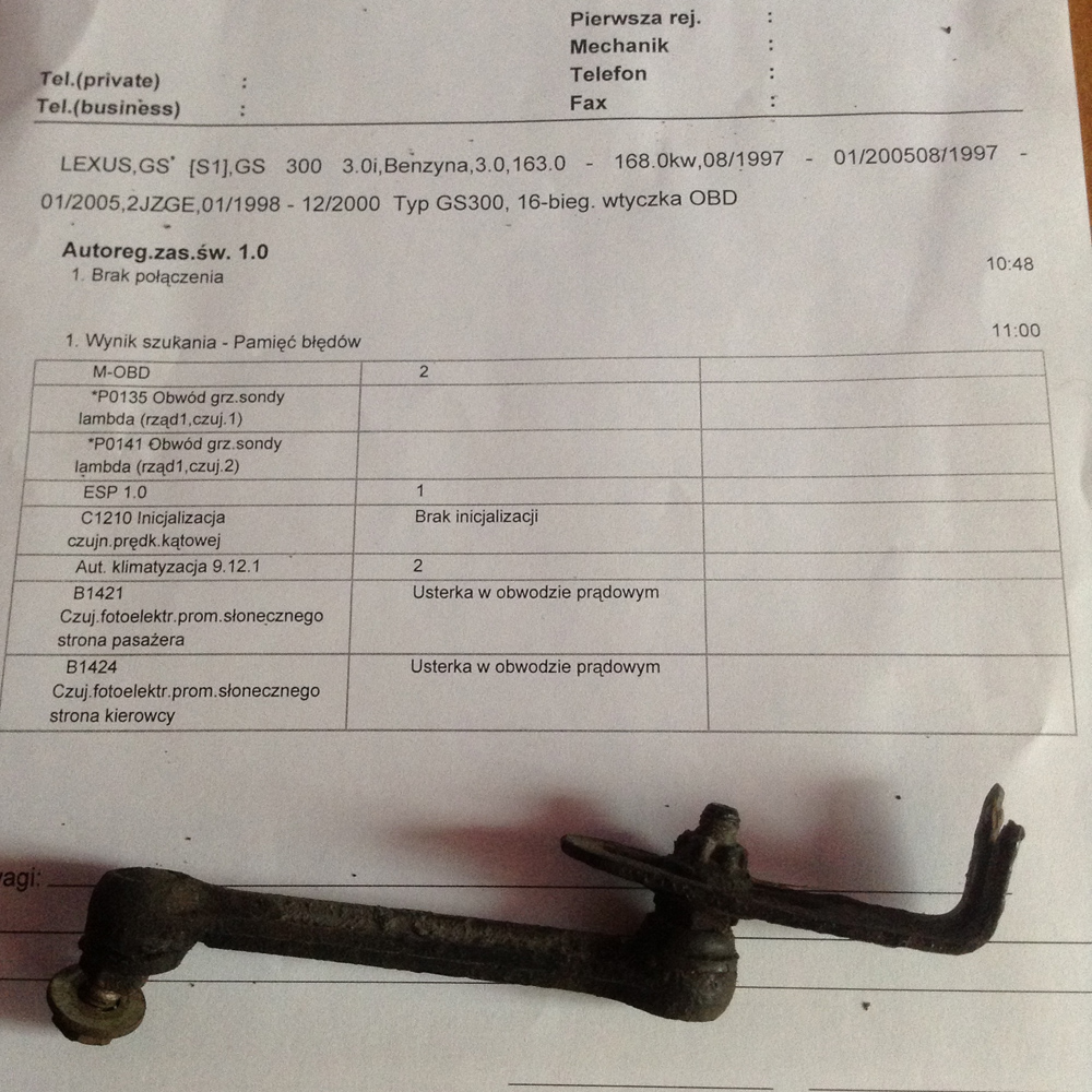

Byłem w serwisie, wiem już więcej.
Wahacze i sworznie mają spore luzy, to może też powodować drgania kierownicy i jest to do zrobienia w pierwszej kolejności.
Na komputerze wynikło to co w załączniku, ale po skasowaniu błędów i ponownym sprawdzaniu znikły dwa błędy czujników promieniowania słonecznego, a zostały sondy lambda i to ESP 1.0, cokolwiek to jest. Czy to coś poważnego ?
Co do poziomowania świateł - tylny czujnik, czy też potencjometr jest chyba uszkodzony. To co widać na kartce to część ruchoma która się zapiekła, pękła i ułamała się od tego drąga na którym jest koło. Nawet przestawiając pozycję tego czujnika światła nie zmieniały pozycji. Gdzie taki czujnik można kupić i ile to może kosztować?
(475.68 KiB) Downloaded 1313 times

Sprawdź na toyodiy.com czy czujnik nie jest taki sam jak w LS430 - mam na sprzedaż pisz PW.
Obwodami do grzania sond się nie przejmuj - będzie wywalało co jakiś czas Check i to wszystko - można naprawić na dwa sposoby - (1) nowe sondy ze sprawną grzałką (2) wlutować opornik chyba 6Ohm tak by komputer rozpoznawał go jako opór grzałki i też skończy się problem z grzałką (nie będzie błędów). Uszkodzona grzałka to późniejsze rozpoczęcie właściwej pracy sondy lambda co może wpływać na spalanie oraz pracę zimnego silnika.
