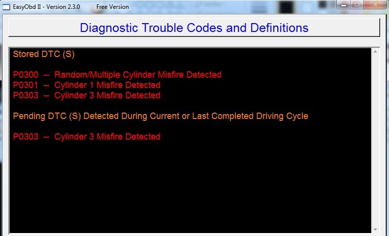

Dziś rano do tego całego czujnika zaświeciło mi się Check engine + (migający) TRC OFF.
Ogólnie, autko wygląda, że jeździ poprawnie. Nie czuć ubytku mocy czy wyższych/niższych/nierównych obrotów... Jedyne co czasem się czuje (ale to też odczuwałem wcześniej) to delikatne kołysanie samochodem na zimnym silniku przez kilkanaście sekund po czym to ustępuje.
Dziś spróbuję podłączyć pod OBD2... (a przy okazji, może może ktoś polecić jakiś dobry soft do diagnostyki?)
EDIT:
W załączniku wynik podłączenia samochodu pod komputer...
Czy ktoś potrafi powiedzieć coś więcej na ten temat niż "kontrola świec, cewek, itd...", czyli to co wynika bezpośrednio z błędu?
Błędy wyczyściłem i na razie się nie pojawiły ponownie. Pojeżdżę trochę i zobaczę czy pojawią się ponownie...
I jeszcze taka ciekawostka... Faktycznie odczuwam czasami lekkie wibracje od silnika, więc może faktycznie któraś ze świec/cewek nie domaga, aczkolwiek jakoś ubytku mocy nie czuję. No chyba, że jest tak, iż przez ostatni rok (od kupna) jeździłem z niedoborem mocy i dlatego jako tako nie odczuwam jej braku...
Co sądzicie?
Pozdr.
A.
Co sądzicie?
Pozdr.
A.
