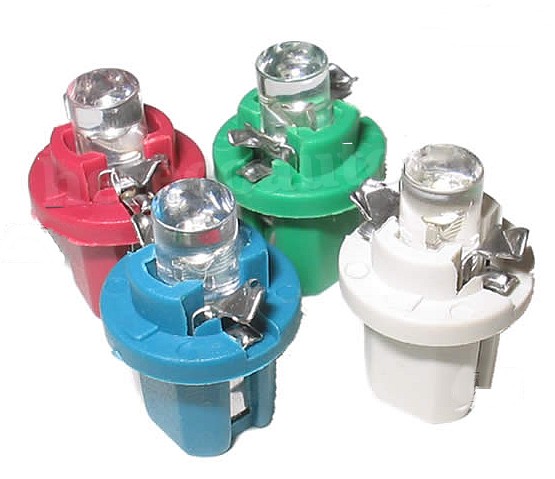

Te diody pasują do podświetlenia licznika. Trzeba podoginać blaszki, ale dają rade.
- 1[5].jpg (50.49 KiB) Viewed 3176 times

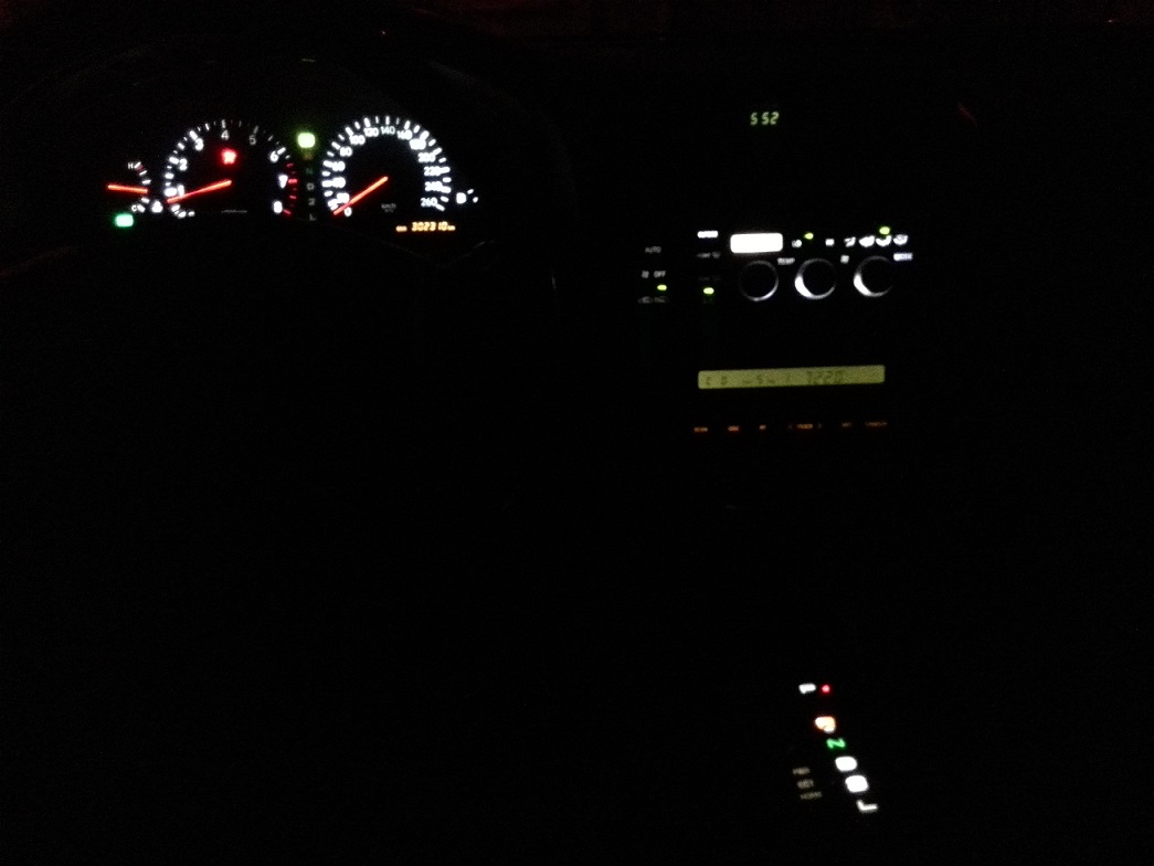

Polecam diody smd 12V, świecą znacznie mocniej od zwykłych. Tak to wygląda, jakość zdjęcia słaba, robione telefonem na szybko

a co tam z tą 4 i piątką na obrotomierzu sie dzieje??

W tym miejscu została zwykła dioda, taka jak 2 odpowiedzi wyżej na zdjęciu. Te same diody są w przyciskach Auto i Off na Climatroniku a w przycisku Outside dioda smd, duża różnica...

A nie razi za bardzo?? Przyjemne dla oka?

Dla mnie jest ok, zawsze można przyciemnić, gdyby raziło
