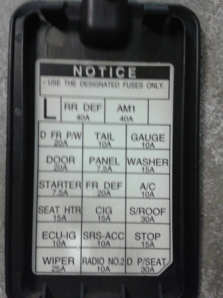

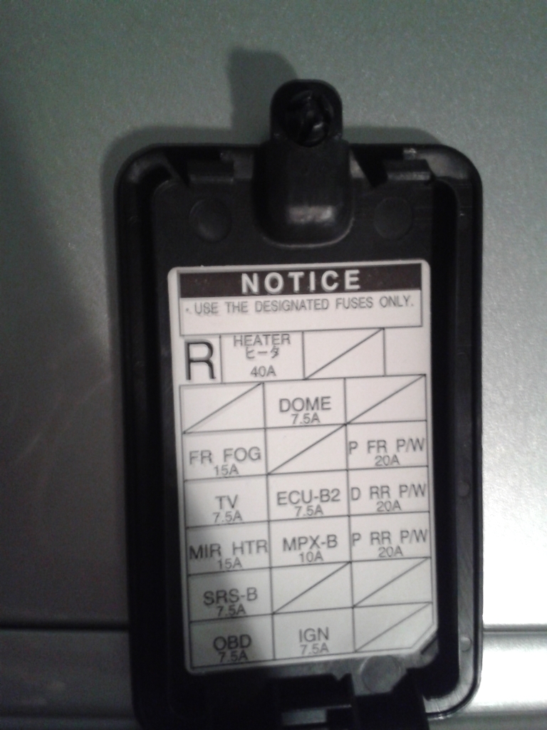

Re: IS200 Podgrzewanie wycieraczek -Bezpiecznik
Hmm, szukałem tego bezpiecznika i nie znalazłem go. Zrobiłem fotki osłon bezpieczników tych przy nogach po obu stronach, może po tym mi podpowiecie który to
Pierwsze zdjecie(strona pasażera),może Heater(oznacza grzejnik,podgrzewacz,ogrzewacz).Tak mi sie skojarzyło,ale pewny nie jestem.

To jest bezpiecznik oznaczony FR DEF
