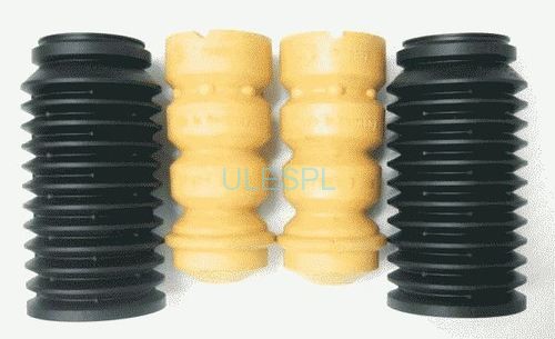

Nie mam pojecia jaja jest budowa tego amora, czy to ma podobne działanie jak FOUR-C w Volvo czyli opiłki w oleju pod wpływem pola elektromagnetycznego zagęszczają olej.
To żółte to odbój zobacz czy masz takie gumowe lub plastikowe osłonki pod nimi jest odbój, jak go nie ma to wtedy amor nie ma tzw blokady i dobija, ale to musi konkretnie zabujać.
