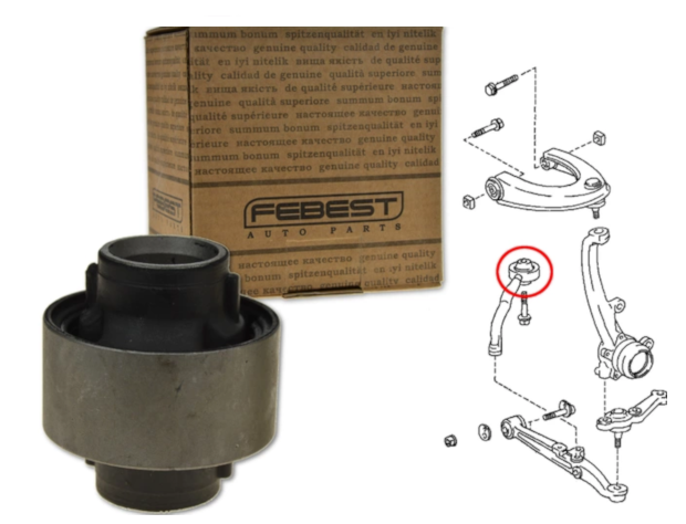

Witam, przy okazji wymiany amorków postanowiłem wymienić również tuleję wahacza przedniego bo ori są już mocno zmęczone życiem... Kupiłem tuleje Febest i ku mojemu zdziwieniu tuleja na pasuje na mocowanie (trzpień) wychodzące z podłużnicy - jest za luźna, dostałem również metalową tulejkę, która to powinna być założona na wspomniany trzpień i wtedy tuleja gumowa nie ma luzu, jednak jest ona trochę za ciasna bez potraktowania tego młotkiem nie wejdzie, a jak wbije to obawiam się że może być problem z założeniem tulei gumowej.
Pytanie czy ktoś zakładał tuleje tego producenta i miał podobny problem ??

Witam. Miałem ten sam problem, założyłem tuleje wahacza bez tej tulejki , a co do marki febest u mnie wytrzymała 3 miesiące. Teraz mam założone poliuretany i od roku nic się z nimi nie dzieje.

Witam. Potwierdzam, tuleje Febest wytrzymały niecały rok. Teraz mam poli i jest spokój.
