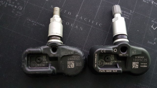

Hej
Poprosiłem o dobranie odpowiedniego czujnika. Dostałem jak na zdjęciu. Trochę nie zgrywa mi się numer.
Czy jedyne na co powinienem zwrócić uwagę to numery: 10R 03 5437 i PMW-C210 ?
a ten co na zdjęciu po prostu nie zadzaiała z moim samochodem i pozostałymi czujnikami?
Dzięki, pozdrawiam.

Re: Czujnik powietrza w kołach Lexus NX
Post by _3rd »
Podepnę się.
Kupiłem takie same czujniki (PMV-C210) do IS200t i po dopisaniu nowych ID do ECU mam błąd połączenia. Po wpisaniu ponownie ID pierwszego kompletu połączenie jest nawiązywane.
Jeśli rzeczywiście dodatkowo oznaczenie 10R-03 5437 (mam takie na oryginalnym czujniku) musi się zgadzać podczas dobierania nowego sensora to prawdopodobnie Twój nowy sensor również nie zadziała jak u mnie (moje nowe sensory mają oznaczenie: 10R-04 8207 i były opisane jako pasujące do IS300h/IS200t, a jednak się nie łączą).
Post by sicio »
Mi mechanik wspomniał właśnie tylko o numerze 10R-03 5437 i zdziowony byłem jak przyszedł inny.
Chyba jedyny sposób na sprawdzenie to położenie w zasięgu i próba przypisania bez montażu w kole?
Post by _3rd »
Dokładnie tak zrobiłem i już wtedy miałem brak komunikacji z sensorami, ale myślałem że może muszą być w kole pod ciśnieniem żeby się wybudzić, niestety nadal nie działają. Piszę właśnie ze sprzedawcą i nadal twierdzi, że sprzedał właściwe dla mojego modelu.
Post by _3rd »
Mogę potwierdzić, iż obydwa oznaczenia sensorów są prawidłowe. Okazało się, że nadrukowane ID na sensorach było błędne, otrzymałem prawidłowe i sensor normalnie łączy się z samochodem (1 z nich, który mam aktualnie zamontowany, reszty poza kołem nie wykrywa nawet jak położyłem pod samochodem). Pozostałe 3 idą na stary komplet felg z zimówkami.
Post by sicio »
Czyli jednak można mieszać? I jak będę miał jeden z końcówką 8207 to nic się nie stanie? nie dojechałem jeszcze na wymianę żeby sprawdzili, a w techstream mam dziwny błąd jak próbuję podmienić.
Post by _3rd »
Ja używam modułu i aplikacji Carista i żadnego błędu, tylko w moim przypadku ID sensorów okazały się inne niż te nadrukowane. W Techstream może jest błąd, gdyż sensorów poza kołem nie wykrywa (po dopisaniu przez Cariste wyświetlało błąd komunikacji z sensorem, po zamontowaniu w kole i napompowaniu wykryło normalnie).
Edit: Moje sensory są „odświeżone” przez sprzedawcę, tzn wymienione zostały baterie i wentyle oraz maja zakodowane inne ID (a może coś jeszcze zostało zmienione, aby łączyły się z moim samochodem, tego nie wiem).
