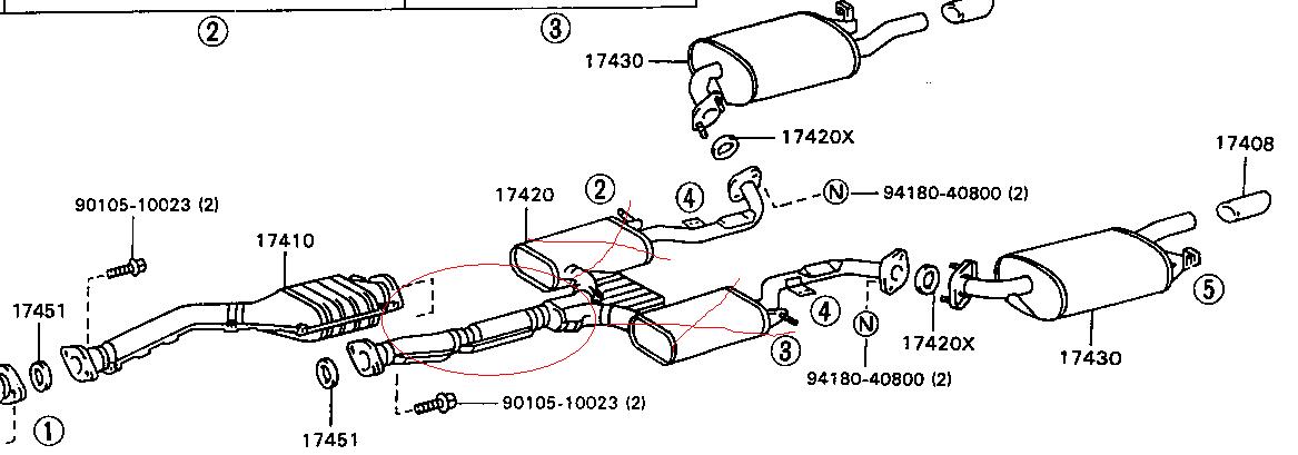

Chce wstawić wydech w miejscu zaznaczonym kółkiem, tylko interesuje mnie coś do ok 300zł.. Widziałem też patent, z wkładaniem drucianki do wydechu. HKS jest niby "silencer" ale jakoś nie słychać ;) Ps. kiedyś widziałem takie przesłony na pilota do wydechu, ktoś coś o tym wie??

Pewnie o takie coś chodzi http://www.youtube.com/watch?v=K7jGYnhbQQU
Ja miałem 2,5" wydech przelot(60mm w środku, nierdzewka), środkowy największy jaki dało się upchać zamiast oem przelotowy (RM Motors) i końcowy przelotowy z nierdzewki (noname) ze spora puchą owalną który od nowa wypełniłem z silencerem, całość ze zwężką cicha a jak odkręciłem silencer to ogień z pupy :D
no ale to pojedynczy wydech, ale pewnie jak byś tak upchał jak największe tłumoki i końcowe ze sporymi zwężkami to nie urywało by łba..
