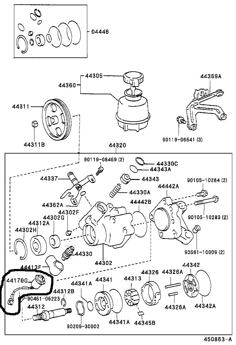

Witam czy ktoś wie do czego służy ten element od pompy wspomagania zaznaczony na zdjęciu??

To jest VALVE ASSEMBLY, SOLENOID (zawór elektromagnetyczny) wspomagający? Pewnie dodatkowo wspomaga układ.

To jest jakiś zawór coś a'la serwotronic, i teraz tak przewody zasilające od niego mi sie uszkodziły i na postoju bardzo ciężko działa mi wspomaganie.... Z tego co zauważyłem pompa taka występowała tylko w gs i sc 430... natomiast w LS430 jest ona tak jak Pan przykazał na podciśnienie...i teraz pytanie... czy to da sie podmienić lub naprawić?? Ma ktoś serwisówke do tego??
