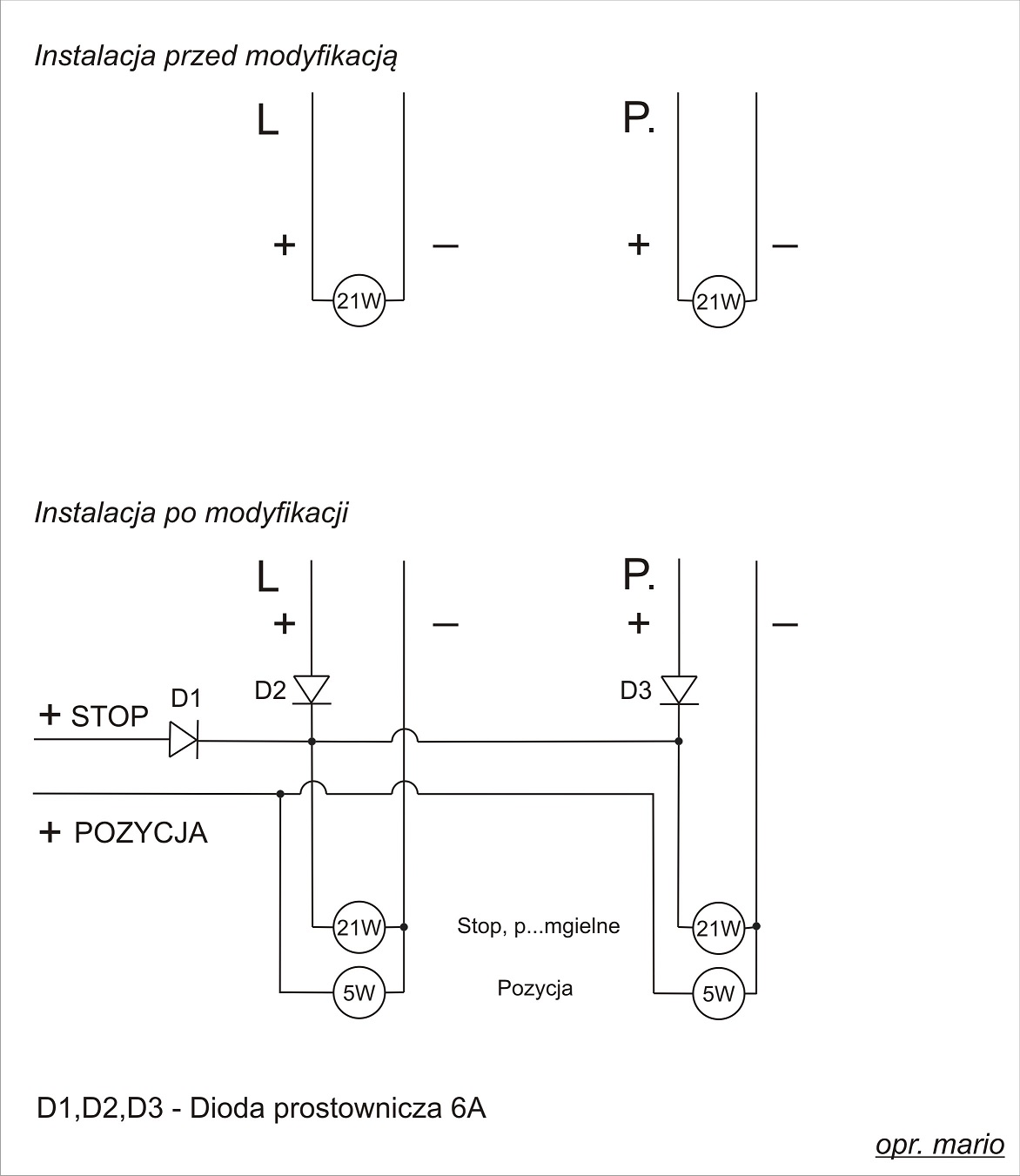

Nie wiem czy komuś udało się uruchomić trzy funkcje tzn. stop, pozycja i mgielne w klapie IS-a za pomocą żarówek W21W5. W dniu wczorajszym udało mi się uruchomić taką instalację, do której wykorzystałem diody prostownicze 6A w ilości trzech sztuk. Początkowo chciałem użyć przekaźnika, ale w końcu zacząłem od półprzewodników. Układ działa, włączenie świateł mgielnych tylnych nie wpływa na światła stopu i na odwrót. Nadmienię tylko że trzeba do klapy doprowadzić dwa przewody "+" stopu i pozycji oraz 2 przewody pomiędzy fogami. Pozostałe informację odnośnie montażu oprawek były już poruszane na tym forum. Dla ułatwienia dorzucam schemat instalacji.

Świetna robota Mariusz
Podjadę w wolnej chwili i chętnie zobaczę efekt tego pionierskiego (trzy w jednym) moda.

Fajnie, że podłączyłeś to w ten sposób. Moje założenie jest dokładnie takie samo lecz nie mam czasu się tym póki co zająć. Zamierzam tylko zamontować ewentualnie dodatkowy przełącznik aby w momencie przeglądu móc wrócić do standardu.

Masz dobrą sugestie, wystarczy w przestrzeni bagażnikowej zamontować podwójny wyłącznik i w razie potrzeby wyłączyć stop i pozycje.

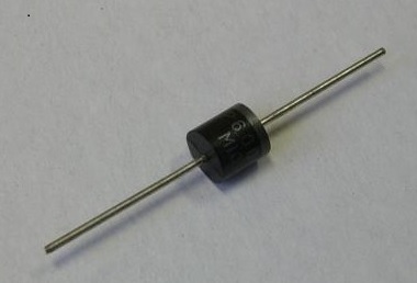

Zastosowane diody w układzie to 6 amperowe o napięciu 1000V. Diody mogą być na niższe napięcie, ja zastosowałem takie bo tylko te mieli w sklepie elektronicznym od ręki. Koszt to ok 1zł za sztukę.

2. 21 W dla stopa zrobionego z przeciwmgielnego to nie za dużo? może dać rezystor i obniżyć napięcie na żarówce do ~8-10 V, aby nie oślepiać innych kierowców?
3. To samo co [2.] tyczy się 5W pozycyjnych - światła pozycyjne mają kierować strumień świetlny w każdym kierunku, a przeciwmgielne zachowują się jak reflektory, więc wzmacniają znacznie światłość żarówki.
Bez dodania rezystora, możemy oślepiać kierowców. Proszę o poprawcie mnie Ci, którzy mają już tego moda i mogą to sprawdzić na własne oczy

Widziałem kolego dzisiaj na własne oczy jak to wszystko działa - i żadne rezystory tu nie są potrzebne - wszystko działa idealnie i zgrywa się z całością jak trzebareha wrote:Wszystko super, pomysł dobry, ale:
