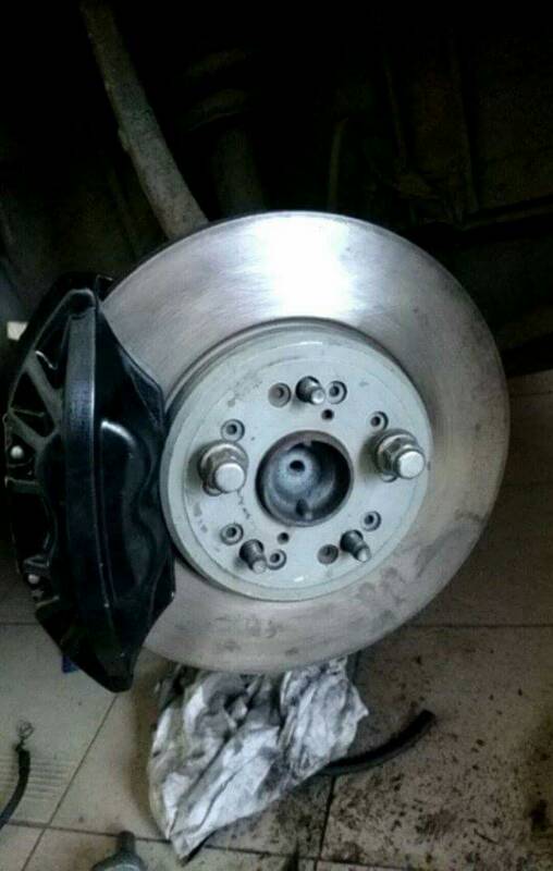

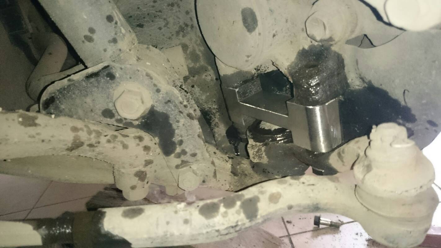

GS 430 MKII swap hamulców.
Zaciski pochodzą z Lexusa LS400, tarcza tak samo. Wchodzą w oryginalne miejsca po starych hamulcach, jedynie potrzebne były adaptery i odpowiednie wycięcie osłony.

Re: GS 430 MKII swap hamulców.
Jakieś różnice z hamowania?
Generalnie nie jestem zwolennikiem ingerowania w zawias takim adapterem.
Tak to zrobili w USA również ale jakoś nie jest to dla mnie przekonujące rozwiązanie ze względów bezpieczeństwa.
Być może moje wnioski nie są słuszne, mimo to pochwal się jak widzisz różnice pomiędzy ori setupem a tym teraz.

Adaptery mam właśnie z USA nie jest to mój pomysł. Też nie byłem pewien, ale po ich założeniu to całkowicie inne auto. Naprawdę dużo lepiej się prowadzi. Przed ich założeniem kierowanie było mało bezpośrednie, ogólnie nie przypominało mi to Lexusa IS którym dobrze mi się jeździło. Po założeniu adapterów koła lepiej reagują na skręt kierownicą, prowadzenie jest bardziej bezpośrednie.
Co do hamulców,
Żona ma Hyundaia SANTA FE rok 2008, auto większe, cięższe, a hamowało o niebo lepiej od GS'a, po zmianie to Lexus hamuje wreszcie tak jak sobie tego życzę.
Co do hamulców,

Wbrew pozorom to nie powinno aż tak bardzo zmienić geometrii, a na pewno nie powinno powodować negatywu.
