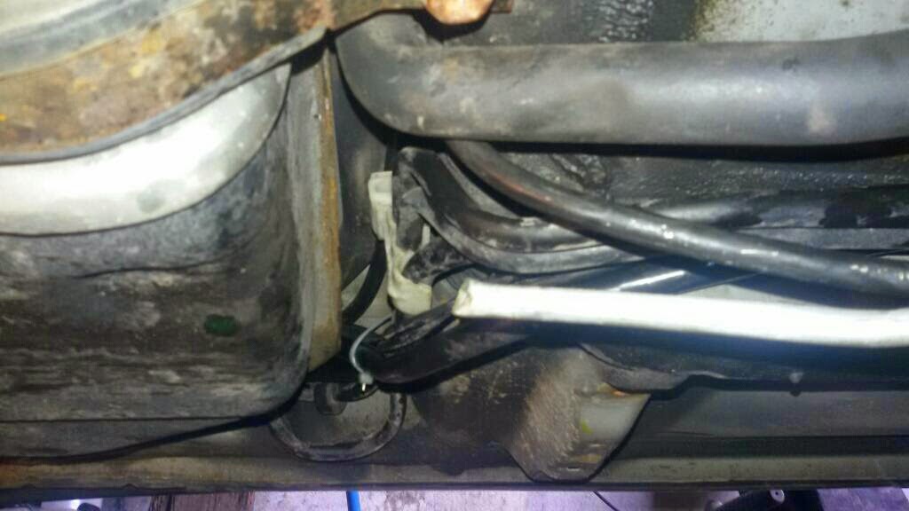

Jak w temacie. W LS430 z lodówką z tyłu uszkodzeniu ulegają przewody aluminiowe klimatyzacji, a konkretnie to ten o średnicy zewnętrznej 8mm. Nad zbiornikiem, gdzie panują specyficzne warunki aluminium się utlenia i powoduje wyciek czynnika. Oba parowniki- przedni i tylny są ze sobą spięte równolegle. Wyciek czynnika z tyłu całkowicie unieruchamia klimę.
Są warsztaty, które naprawiają klimatyzacje, ale w tym wypadku nie dość, że niechętnie podchodzili do naprawy, to jeszcze odległe terminy itd. Ja potrzebowałem jej na weekend majowy więc postanowiłem podejść do tego samemu. Rozejrzałem się nad rozwiązaniami w tego typu naprawach i uznałem, że optymalnie będzie wstawić nową rurkę. Używka będzie w podobnym stanie do mojej, a żeby ją wymienić jak nakazuje sztuka to musiałbym demotnować całe tylne sanki, a co za tym idzie wiele innych rzeczy. Nowe rurki aluminiowe są dość elastyczne i ładnie dają się kształtować. Jako metodę łączenia wybrałem lokringi firmy vulkan. Rurki alu w odcinkach metrowych tego samego producenta.
WIęcej o tej technologii:
https://www.youtube.com/watch?v=ueSc3SqJh3s
Poniżej winowajca. Mała dziurka od górnej strony rurki, zupełnie niewidoczna od dołu.

Potem demontaż osłon od spodu i w zasadzie dostajemy się do rurek. Jako, że stare są dość sztywne, to przeciąłem ją w kilku miejscach. Widać też poxilinę, którą próbowałem doraźnie powstrzymać wyciek.
Obrazek

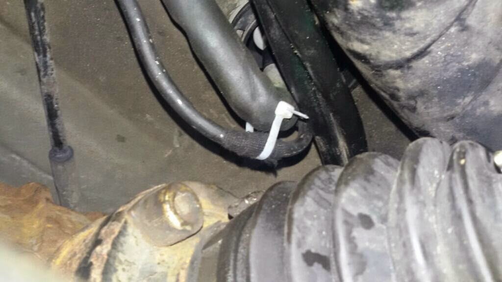

Początkowo wygiąłem końcówkę na specjalnej spręzynie, którą też wcześniej kupiłem. Okazało się, że niepotrzebnie, bo rurka nie miała tendencji do załamywania i gieła się naturalnie po odpowiednim promieniu. Co więcej wygiętą rurkę na końcu miałem trudniej włożyć pod auto, a odginać i zginać ponownie nie chciałem. To jest najmniejsyz promień gięcia tej rurki. Odcinek do lodówki nie może być za długi bo poniżej jest most...
Obrazek
Potem gięcie robiłem już ręcznie. Na podłodze połączyłem obie rurki, a potem pomalowałem sprayem do aluminium. Wsuwałem całość od prawej strony do lewej. Teraz połączyłbym te 1 metrowe rurki pod autem, bo 1m wystarczy na odcinek od lodówki nad mostem i skończy się już pod zbiornikiem- byłoby miejsce na ich połączenie. Ale jako, że były już połączone, to był problem żeby puścić ją między sankami, a karoserią, musiałem ją puścić trochę z boku- od strny koła. Nie jestem z tego do końca zadowolony, ale nałożyłem na ten odcinek pancerz z tworzywa, więc powinno dać radę.
A tak puściłem całość:
Farba trochę się obdarła podczas przeciągania...

Dalej nad sankami:
Obrazek
