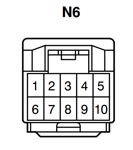

Poniżej rozpiska kabli przy nawigacji:
Pin 8 (zielony) sygnał Sync.
Pin 2 (czerwony) sygnał R.
Pin 7 (biały) sygnał G.
Pin 3 (czarny) sygnał B.
