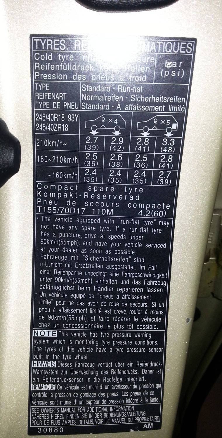

Re: GS450h mkIII - jaka felga/opona? zamiana 18' na 19'
U mnie jest tak:
Dziwne.
Też mam tylko 18"
Polift ale nie ostatni (czarny grill) polski salon
