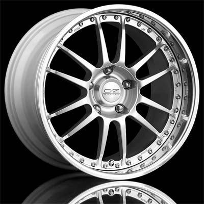

Jestem aktualnie na zakupie felg do IS, i chodzą mi po głowie felgi OZ, (foto poniżej) zastanawiam się tylko czy faktycznie będą pasowały bo kasa nie mała... Myślę o rozmiarze 18. Co do zawieszenia to w tej chwili mam b6 + sprezyny eibacha

Re: Felgi do is 200/300
co myślicie o felgach 19' do IS200? dobrze sie sprawują?Może podacie optymalnie wymiary opon oraz felg aby nie szorowały o błotnik i wmiarę dobrze sie jezdziło?, gdyz zamierzam sobie po zimnie juz takie sprawić.
co do opony to najbardziej zbliżony do serii jest
18" profil 40
19" profil 35
szerokość opony wedle uznania ale więcej niż 225 nie ma co pchać
szerokość felgi 8", z przodu szersza na pewno będzie przycierała, z tyłu powinna się zmieścić i szersza
pozostaje jeszcze kwestia ET, ale ta jest zależna po części od szerokości felgi. U siebie na feldze 8" z przodu mam 45 a z tył 35 i imo jest to bardzo doby komplet.
Wielkość: 19
Szerokość: przód 9.5 / tył 10.5
ET: tylko tu nie wiem ilee???8'' pasuje?
Opony: 215/35 ; 235/35
Co o tym sądzisz?
Co o tym sądzisz?
ET 8" O czym ty piszesz ?
215 na feldze 9,5" to będzie masakryczny naciąg podobnie 235 na feldze 10,5 o ile będzie dało się to założyć
dla przykładu 225/35 R19
Kolega chce przekombinowac.Szukaj felg 18', do tego kapcie z profilem 40 i szerokosci 205-225.
