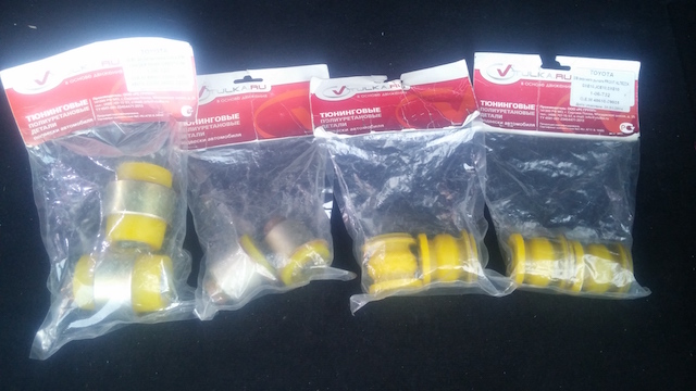

Witam wszystkich kiedyś pisałem o zamówieniu kompletnego zestawu na przednie zawieszenia żółtych poli dla mojego is'a od kolegów z ukrainy. Przepraszam wszystkich zapomniałem napisać ze już je mam i czekają na montaż w załączniku fotka zestawu tylko bez gum stabilizatora bo akurat nie było ale zamówię z kompletem na tył. Pierwsze wrażenie wykonanie solidne w dotyku są elastyczne przypominają gumę ale twardszą myślałem że będą bardziej "drewniane" :-). Jak by ktoś chciał je zobaczyć na zlocie jutro bede je miał. Cena komplety wyszła 320 zł :-)
Poli żółte
Poli żółte

Wow, OEMlook. Wyglądają konkretnie!
