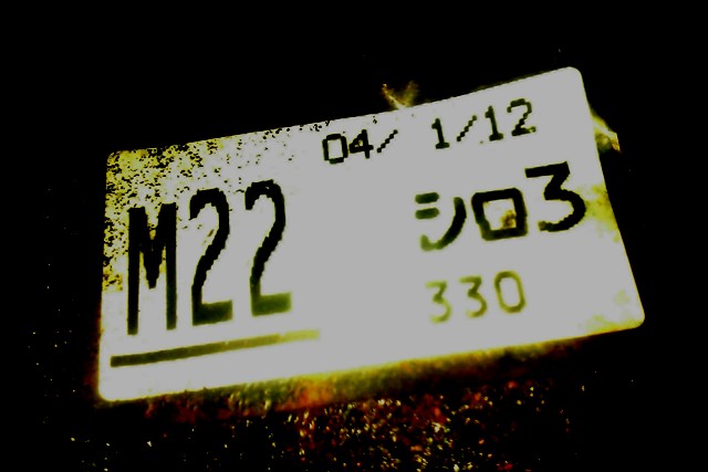

gmiter
Posts: 1247
Joined: 9 Mar 2016, o 12:07
Model Lexusa: IS350
Skąd:: Gdynia
Location: Gdynia
Re: [is200] LSD Szpera oznaczenia.
Post by gmiter »
Nie znalazłem nigdzie naklejki u siebie ani nic innego - jedynie na dyfrze mam M22 i jakieś chińskie znaczki. Czy M22 to oznaczenie konkretnego dyfra? Czy posiada LSD? Zauważyłem, że na zakręcie jak jest mokro po dodaniu gazu przy jeździe łukiem łatwo wchodzi w poślizg tył a podczas wduszeniu gazu na prostej mokrej drodze od 0km/h tył dziwne jakby drgał/podskakiwał/trząsł się ale zbyt mocno nie mieli tylko prze do przodu.
michalllw
Posts: 1512
Joined: 2 Jan 2011, o 11:43
Model Lexusa: IS-F
Skąd:: Bielawa
Post by michalllw »
gmiter wrote:Nie znalazłem nigdzie naklejki u siebie ani nic innego - jedynie na dyfrze mam M22 i jakieś chińskie znaczki. Czy M22 to oznaczenie konkretnego dyfra? Czy posiada LSD? Zauważyłem, że na zakręcie jak jest mokro po dodaniu gazu przy jeździe łukiem łatwo wchodzi w poślizg tył a podczas wduszeniu gazu na prostej mokrej drodze od 0km/h tył dziwne jakby drgał/podskakiwał/trząsł się ale zbyt mocno nie mieli tylko prze do przodu.
Masz is300 więc na 99% masz szpere. Zobacz na tabliczce znamionowej czy masz b03b czy b04b, jeśli masz 2 x b w oznaczeniu to masz szpere :ok:
