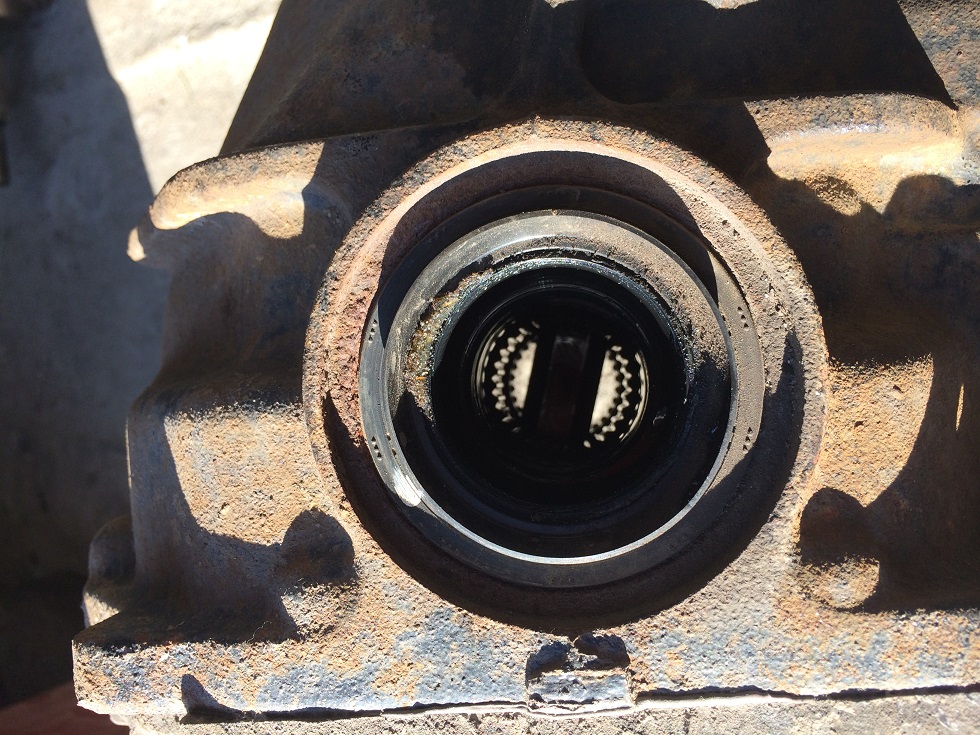

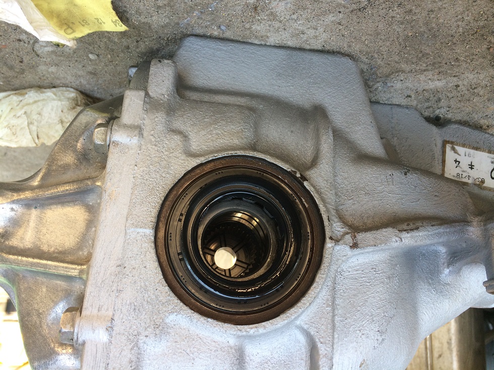

Rozpoznać dyfer z Torsenem można bardzo łatwo wyciągając półośki i patrząc przez otwory. Kiedy jest przelot tj nie ma bolca znaczy ze macie LSD kiedy jest po środku bolec oznacza że nie ma Torsena (jedno ze zdjęć poniżej). Albo po numerach ale ja na to akurat nie patrzyłem ponieważ jakoś nie mam zaufania i wole sprawdzić. No ale jeżeli ktoś by chciał to poniżej lista jaka w necie udało mi sie wyszperać.

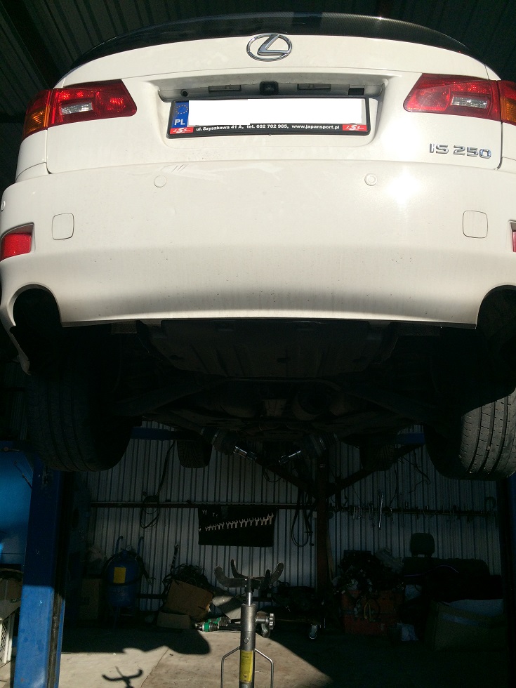

- Wszystko powinno sie udać nie ruszając nic w zawieszeniu
- zostawiamy samochód na N na podnośniku

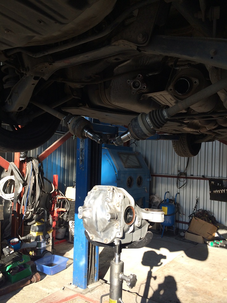

- odkręcamy wszystkie osłony
- demontujemy tylna cześć wydechu
- odpinamy wał
- odkręcamy dyfer
- wybijamy półośki
- ściągamy dyfer
- zdemontowany dyferencjał
- (185.6 KiB) Pobrany 578 razy
- Z LSD dyferencjał
- (364.68 KiB) Pobrany 578 razy
- bez LSD dyferenciał
- (324.91 KiB) Pobrany 578 razy

zdjecia cd...
- Załączniki
- zalozone :)
- (255.98 KiB) Pobrany 577 razy

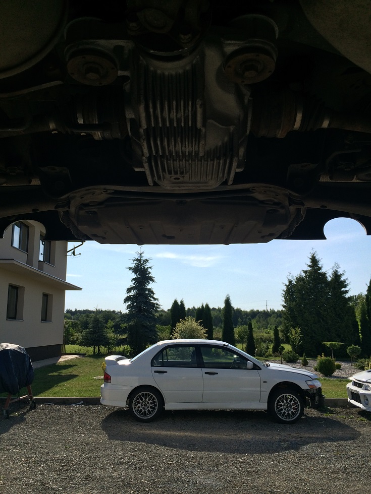

Trudność wykonania też nie jest duża. Dla przykładu w sobotę wymieniałem pasywny w evolucji i zajęło to około 6-7h (zmiana dyfra ayc na pasywny).
W poniedziałek podczas urlopu zniechęcony tym że w będzie to robione pierwszy raz i zajmie pewnie o wiele dłużej doznałem miłego zaskoczenia jak po 3h było wszystko gotowe do jazdy.
