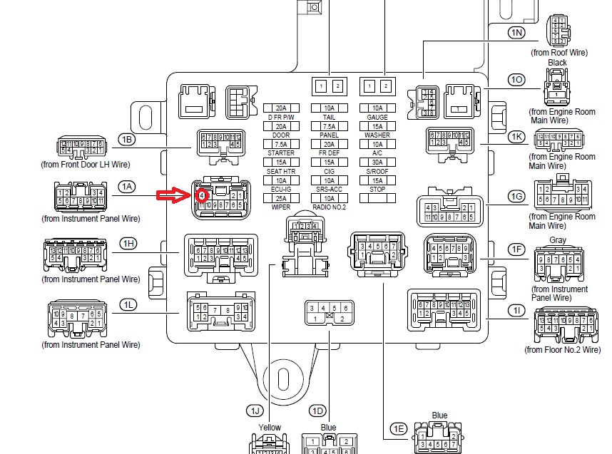

za zasilanie VSC odpowiada ECU-IG 10A piąty w pierwszej kolumnie i GAUGE 10A pierwszy w trzeciej kolumnie, w bezpiecznikach przy drzwiach kierowcy.
ale po ich wyjęciu rozłączamy również ABS ;)
by wyłączyć tylko VSC
wystarczy przeciąć czarno/czerwony przewód - gniazdo A1 pin4 (panel bezpieczników po stronie kierowcy) i zamontować przełącznik.
