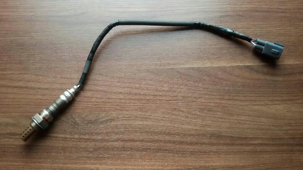

Tak czy inaczej w 3UZFE wszystkie sondy może zastąpić sonda uniwersalna DENSO DOX-0109 i takż też kupiłem. Wyszła 165zł z wysyłką. Uniwersalne sondy z powodzeniem stosowałem w drugim aucie i śmigają bezproblemowo- a tam poszła niższa półka- NTK.
W zestawie dostajemy sondę, 4 tulejki w izolacji do zaciśnięcia przewodów i smar miedziany.
Docinamy i łączymy przewody tak by zachować pierwotną długość przewodu. Nie lutujemy- chodzi o oporoność przewodów, a nie problem w lutowani. Z kwasem i w odpowiedniej temp nawet te przewody lutują się aż miło
Tak wygląda gotowa sonda:

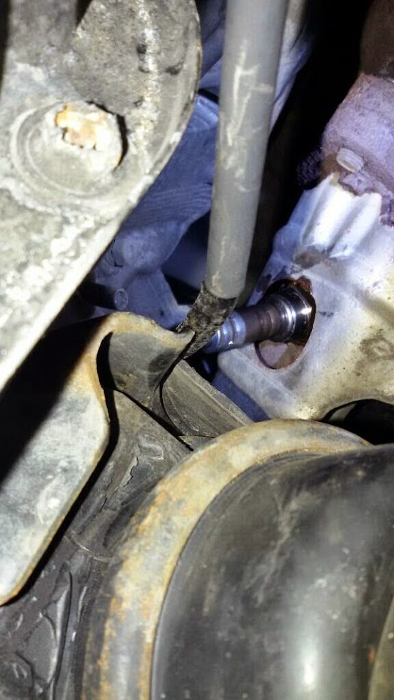

W przypadku LS430 sonde można wymienić z ziemi lekko podnosząc auto. Nie jest to miła praca, a dostęp taki sobie, ale na weekend musiałem mieć sprawne auto
Odkręcamy osłone silnika oraz demontujemy osłonę plastikową od strony koła. Mocowana na spinkę i plastikową nasadkę na wystający gwint.
Większym problemem może być wykręcenie sondy. Na rurze jest osłona termiczna. Jeśli sonda siedzi centralnie w otworze to wystarczy klucz:
http://polmarprojekt.pl/pl/1826-neo-11- ... -22mm.html
Ale u mnie raz, że nie było centralnie, a dwa, że nie miałem pod ręką klucza. Chciałem odkręcić płaskim. Próba demontażu osłony zakończyła się niepowodzeniem- śruby mocujące miały upalone łby. Przy próbie odgięcia od prawej strony jeden złbów się urwał- siła dwóch palców. Osłona dała się odgiąć i od strony nadloka można włożyć płaski klucz 22 którym da się odkręcić sondę.
Kabel jest przymocowany jedną spinką. Dodatkowo trzeba wyciąć kostkę.
Sondę wkręcamy na miejsce smarując gwint (tylko gwint) smarem miedzianym. Moja osłona trzyma się na 1 śrubie. Dała się nawet dogiąć o dość sztywno siedzi. Jej zamocowanie bez demontażu kolektora i wydechu nie będzie możliwe. Jest to mała osłona od dołu. Wkurza mnie gdy coś nie jest na swoim miejscu zamocowane na wszystkie śruby, ale w tym wypadku gra nie jest warta świeczki.
