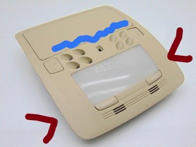

W konsoli z przodu musisz podważyć tak jak pokazują czerwone strzałki, są tam tylko takie zaczepy. Oprócz tego musisz podważyć od strony niebieskiego paska, są tam dwie śrubki od krzyżaka. Tak zdejmiesz panel.
