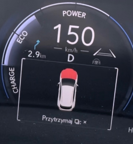

Pytanie do obecnych uzytkownikow… w przypadku jazdy przy intensywnych opadach sniegu radary się brudza i na ekranie pojawia sie komunikat ze nalezy je wyczyscić co oczywiscie w takiej sutuacji mija sie z celem bo zaraz znowu beda zabłocone… na ekranie pojawia sie komunikat i informacja ze przytrzymując na kierownicy przycisk mozna ten komunikat wyłączyć - co zrobiłem, natomiast komunikat po chwili znowu się pojawia… i mozna go tak wyłączac w nieskonczonosc… można to jakos skutecznie wyłączyc…??
2ga sprawa to dzis przy większych prędkosciach co jakis czas „mrygał” mi taki komunikat jak na zdjeciu ponizej (niestety w statusie samochodu nie wyświetlała się zadna informacja o jakichkolwiek problemach). Wiecie co to moze byc?? Maska byla zamknieta poprawnie…

Jeszcze nigdy nie pojawił mi się taki komunikat.

gpson wrote:Pytanie do obecnych uzytkownikow… w przypadku jazdy przy intensywnych opadach sniegu radary się brudza i na ekranie pojawia sie komunikat ze nalezy je wyczyscić co oczywiscie w takiej sutuacji mija sie z celem bo zaraz znowu beda zabłocone… na ekranie pojawia sie komunikat i informacja ze przytrzymując na kierownicy przycisk mozna ten komunikat wyłączyć - co zrobiłem, natomiast komunikat po chwili znowu się pojawia… i mozna go tak wyłączac w nieskonczonosc… można to jakos skutecznie wyłączyc…??
W zimę częsta sprawa zanieczyszczone czujniki, komunikatu nie dałem rady usunąć Świeci dopoki się nie oczyści czujników. Trzeba ostroznie z tempomatem w takich warunkach bo w każdej chwili może być wyłączony przez zanieczyszczone czujniki.
Kwestia.maski nigdy nie miałem takiego komunikatu.

gpson wrote: 23 Mar 2023, o 19:30 Pytanie do obecnych uzytkownikow… w przypadku jazdy przy intensywnych opadach sniegu radary się brudza i na ekranie pojawia sie komunikat ze nalezy je wyczyscić co oczywiscie w takiej sutuacji mija sie z celem bo zaraz znowu beda zabłocone… na ekranie pojawia sie komunikat i informacja ze przytrzymując na kierownicy przycisk mozna ten komunikat wyłączyć - co zrobiłem, natomiast komunikat po chwili znowu się pojawia… i mozna go tak wyłączac w nieskonczonosc… można to jakos skutecznie wyłączyc…??
To efekt działania stycznika przekazującego informację o zamkniętej lub otwartej masce. Zatrzask mechatroniczny jest źle wyregulowany lub źle zatrzaśnięty. Przy dużej prędkości opływający silny wiatr minimalnie podnosi lekką maskę (wykonana jest z aluminium) i rozwiera stycznik. Moim zdaniem pomoże regulacja zatrzasku maski, tak aby zamykała się ona głębiej o milimetr może dwa.
