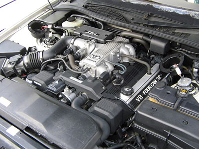

Janasek tak wyglada silnik z gdzie wszystko jest na swoim miejscu
Rozrzad jest schowany pod plastykowymi oslonami , pasek rorzadu jest szerokowsci paska od spodni
a tobie pewnie chodzi o paski roliki na zew na ktorych smiagaja paski od klimy wspomy itp
osobiscie nie musialem rorzadu robic poniewaz poprzedni wlasciciel wymienił go , ja tylko rozebralem zeby , potwierdzic czy był faktycznie wymieniany.
tak wyglada rorzad jak jest na wierzchu bez osłon.

Macie rację teraz się temu przyjrzałem i nie jest to pasek wielorowkowy tylko klinowy. Ale strasznie jakiś długi i 4 jakieś rolki są (prowadzące i napinacz?). Sam nie wiem. A ile taki komplet rozrządu na oko kosztuje (rzedu-musze przygotować z tysiaka na materiał?)? A co z pompą wody? Na oddzielnym pasku?
Ten silnik z foto jest z Toyoty i też chyba 4,0 ale mój troszkę inaczej wygląda. Zrobie niedługo foto i wrzucę.
