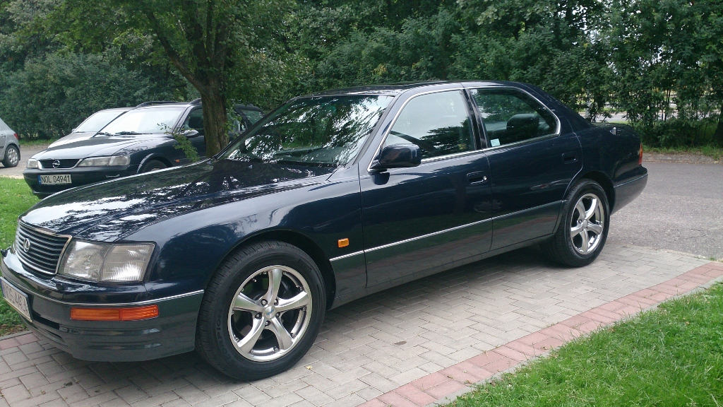

Witam! w lipcu nabyłem pięknego LS-a 95r!
Bardzo lubię mieć auto czyste i pachnące oraz sprawne technicznie!
Auto kupiłem od Pana który trudnił się mechanika i był to jego chyba 4 pojazd który przez 5 lat zrobił 15tys a resztę czasu spędzał w garażu! Mimo tego jego przebieg to 420.000 tys z czego 400.000 potwierdzone w ASO! ja z Tego zrobiłem 15 tyś!
Z racji ,że jest to samochód używany codziennie w tym w długie trasy (Frankfurt, Tallin, Praga, Mińsk i inne) zainstalowałem LPG (koszt 5000zl).
Klocki, Tarcze, filtry, Olej w silniku i skrzyni rozrząd itp było zrobione 5tys przed zakupem!
Oględziny auta przed zakupem trwały 3 dni po 3 godziny każdy, włącznie z przeglądem i dokładnym sprawdzeniu stanu podłogi (ładnie zakonserwowana) na podnośniku
Obecnie Lex zimuje w garażu natomiast do wiosny chce mieć zrobione w nim kilka denerwujących mnie szczegółów....
I tu prośba o pomoc...
1: Od pewnego czasu Lex nie łapie temperatury silnika.. Czy jest to wina Termostatu ? na allegro nowy termostat to ok 80zl a jego wymiana wydaje się być prosta!
2: Wraz ze wzrostem prędkości praca wycieraczek staje się być obszerna i uderza o ramkę szyby- co w trasie przy prędkości pow. 80 km staje sie bardzo denerwujące! Może ktoś miał podobny problem
3: Ostatnio przestało działać otwieranie bagażnika... z pilota działa bez problemu...
4: Pali się kontrolka wymiany klockow mimo ,że są nowe... wiem że to czujniki ale nie wiem jak sie do tego zabrać
Więcej grzechów nie pamiętam! Jak skończe w/w czynności oddam Lexa do polerowania i konserwacji profili i podłogi Zastanawiam sie nad delikatnym przyciemnieniem szyb
Będę wdzięczny za każda pomoc i wskazówki dotyczące w/w modelu

Ładny nabytek !dzik87 pisze:Witam! w lipcu nabyłem pięknego LS-a 95r!
@1 Nie kupuj termostatów z allegro - oryginał będzie kosztował 150-180PLN a pojeździsz na nim kolejne 400kkm - wymiana zajmuje 30 minut (pamiętaj o odpowietrzeniu układu po akcji).
@2 sprawdź czy są dobrze dokręcone nakrętki trzymające ramiona - przy tym przebiegu mogły też wyrobić się wielokliny. Inna opcja - może pióra nie są oryginalne ?
@3 Otwieranie z wnętrza samochodu ? A nie wcisnąłeś guzika (tego pomiędzy otwieraniem wlewu a otwieraniem bagażnika) ? Otwiera się kluczykiem - musi być w pozycji wysuniętej.
@4 zdejmij koła (prawe) i sprawdź czy masz czujniki - obstawiam, że nie ponieważ ich koszt = cenie klocków- praktyką jest odcinanie kostki i łączenie przewodów - jeśli ktoś je skręcił razem na szybko to pewnie się rozłączyły i dlatego świeci kontrolka (złącz je razem i dobrze zaizoluj a potem zamocuj).
