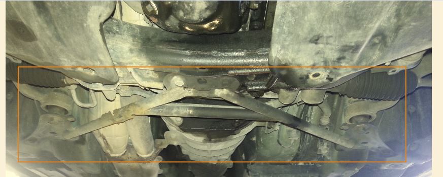

czy ktoś z członków forum może mi powiedzieć jak fachowo nazwać taką belkę, która jak widać na zdjęciu po prawej strony jest rozerwana? Może wiecie gdzie w Warszawie lub okolicach dostane właśnie takie coś?

Na allegro znajdziesz pod hasłem
"rozporka dolna wzmocnienie"

dzięki. Powiedz mi jeszcze czy ta usterka może wplywać na sciąganie auta w prawo podczas hamowania bo mam jeszcze z tym mały problem.baniaq pisze:Na allegro znajdziesz pod hasłem
Heble wymieniłem na nówki sztuki zarówno klocki jak i tarcze.

To stabilizuje "bananowy wahacz" od spodu, całkiem możliwe że pod obciążeniem odkształca się tuleja i wędruje ku tyłowi.
Ściąga tylko przy hamowaniu?

Tak bo podczas przyspieszania i jazdy na wprost idzie jak po szynachbaniaq pisze:To stabilizuje "bananowy wahacz" od spodu, całkiem możliwe że pod obciążeniem odkształca się tuleja i wędruje ku tyłowi.

Ale czy to akurat to jest przyczyną, to nikt Ci tutaj nie zagwarantuje.

dzieki za pomoc. Przekonam się jak założę nową rozpórkę jak problem nie zniknie to będę szukał dalej. Tak czy siak dzięki wielkie za pomoc.baniaq pisze:Ale czy to akurat to jest przyczyną, to nikt Ci tutaj nie zagwarantuje.
