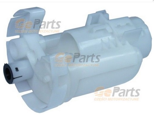

Prosze was o pomoc chce wymienic filtr paliwa w moim lexie z 99 roku. Czytałem ogladałem na zdjeciach rozmawiałem ze sprzedajacymi i dalej nie czaje ponoc sa dwa rodzaje filtra jeden do roku 2000 a drugi od 2000 i czy wogole jest sens wymieniac bo w lexie Warszawa mowia ze on jest nie wymienialny. Ja wogole mysłałem ze to jeden w drugi sie wkłada a tu dwa inne i nie wiem co mam robic
od roku 200
od roku 200
lex filtr.jpg (33.49 KiB) Viewed 4439 times
do roku 2000
do roku 2000
filtr lexus.jpg (21.42 KiB) Viewed 4439 times

Ja mam lexa z 2002 i mam ten 1 filtr paliwa który jest wymienialny, chociaż zamienniki mają takie pasowanie, że włosy na głowie się jeżą. Z tego co powiedział mi mechanik jeśli posiadasz ten 2 czarny filtr to gdzieś pod autem na przewodach paliwowych powinieneś mieć wstawiony dodatkowy filtr paliwa wyglądający jak walec ale najpierw zdejmij tylną kanapę i wyciągnij pompę paliwa i sprawdź który masz filtr.

Szczerze mówiąc, uważam podobnie... jakby co - tutaj masz łopatologicznie co i jak: http://www.tezzaworld.com/viewtopic.php?f=12&t=3865
Swoją drogą u siebie (w GS300 filtr jest chyba taki sam) jeszcze nie wymieniałem i jeżeli życie nie zmusi raczej nie będę się do tego zabierał.

Gadałem z mechanikiem mowi ze moze to wymienic i jemu sie wydaje ze to jest prawie to samo tylko ze na pierwszym to juz filtr zamontowany tylko trzeba do tego walca wszystko przelozyc a drugi ze walec sie cały rozkreca i wymienia ten czarny. proponuje zeby nie ruszac poki jezdzi. ale czy wszystko gra to nie wiem bo nie mam porownania do innego isa

Występują jednak 2 rodzaje tych filtrów; 23300-74330 do 05.2000r oraz 23300-21010 od 05.2000r, co nie zmienia postaci rzeczy że procedura wymiany jest podobna (zlokalizowane są w zbiorniku paliwa).

Z tego co sie orientuje jest tylko 1 filtr wlasnie w baku razem z pompa. Zapodaj mi swoj VIN a powiem ci ktory jest dla twojego auta
