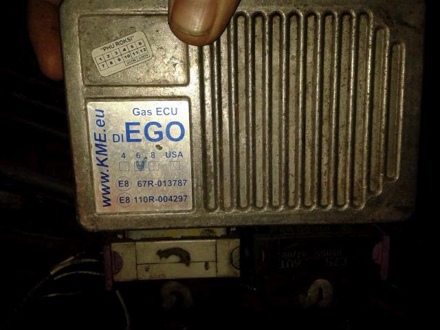

Ma ktoś pomysł na jakiego rodzaju sterownik wymienić to w załączniku. Nie wytrzymał i wysiadł.
Teraz jest problem bo trzeba wymienić na coś innego.... tylko nie wiem na co a jak pojadę
do gazownika to wymyśli jakieś cuda.
Proszę o pomoc
Proszę o pomoc

Re: [gs300] Instalacja LPG w lexusie gs 300 I gen
Ja bym wymienił na taki sam
